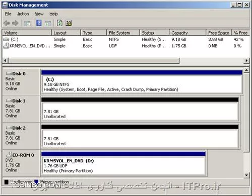

سلام از طریق disk Management هم میتونید یه سری اطلاعات رو بدست بیارید
برای این کار از طریق منوی RUN دستور diskmgmt.msc رو وارد کنید.
مدیریت دیسک
مدیریت دیسک
