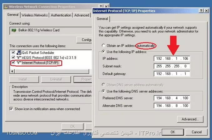

ببینید به طور کلی ما دو نوع IP در سطح شبکه داریم
1- Static IP Address: که همون IP دستی هست که خودمون به صورت دلخواه روی کارت شبکه خودمون Set می کنیم.
2- Automatic IP Address: که در این حالت سیستم شما به صورت خودکار از طریق DHCP Server شما یا DHCP مودمتون به صورت اتوماتیک IP می گیره.

برای تغییر ip میتونی از دستور netsh در cmd استفاده کنی.
