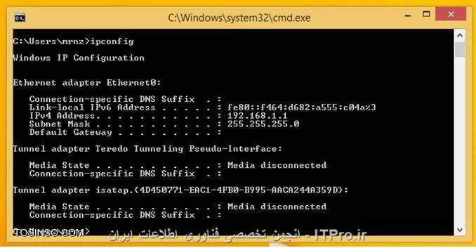

این آی یک ویندوزم هست :
||http://network.tosinso.com/files/get/12ce8262-4594-4951-8b7d-0c28b9a2e222||

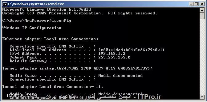

این هم آی پی ویندوز دیگه ام که  سروره :
||http://network.tosinso.com/files/get/93cc65dc-bfdc-494a-a9a4-b778feed5cc6||
