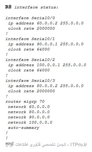

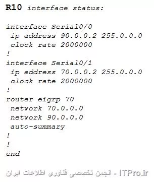

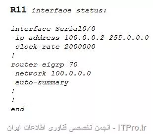

سلام.
با اینکه IP Addressing بین R10 و R8، همچنین R11 و R8 به درستی Config شده و همه تحت AS_Number:70 هستن، با اینحال پیام "Neighbor not on common subnet" رو اعلام میکنن، می خواستم دلیل این مشکل و راه حلش و بدونم. ممنون.

در کانفیگ شما هر مشکلی هست از سمت روتر 8 باید باشه

توی کدوم روتر این پیامو میگیری ? یه running config و show cdp details ازش بگیر بذار اینجا

سلام مجدد به دوستان. بابت تآخیرم معذرت.
اینم از اطلاعاتی که فرمایش کرده بودید:
