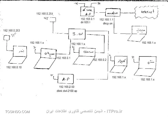

||http://network.tosinso.com/files/get/6cdf901e-54ef-49c9-a482-9361af16e7d7||
من طبق تصويري كه قرار ميدم يك شبكه با تعداد مشخص ولي متاسفانه شبكه من در يك رنج آي پي نداره من مي خوام تمامي كامپيوتر هاي موجود رو در يك شبكه قرار بدم و همگي بتونند اينترنت داشته باشند و بتونم همگي رو كنترل كنم در تصويري كه دارم كامپيوتر هايي كه كارت وايرلس دارند اينترنت دارند ولي همگي سيستم ها در يك رنج آي پي قرار ندارند
كارهايي كه مي خوام انجام بدم اينا هستند:
1- قرار گيري تمامي كامپيوتر ها و ديوايس ها در يك رنج آ ي پي
2- كنترل و مديريت كامپيوتر ها
3- پيشنهاد راهكار و نرم افزار براي اين مورد
نكته تمامي كامپيوتر ها ورك گروپ هستند

سلام دوست من
عزيزم چطور ربط نداره من ميخوام اين دو تا ديوايس وايرلس تو تصوير رو بهم وصل كنم اگه اين دو تا به هم وصل شند شبكه يك پارچه ميشه و تمامي ديوايس ها ميتونند تو يه رنج اي پي بگبرند از dhcp مودم غير از اينه بگيد تا من متوجه بشم
مچكرم
