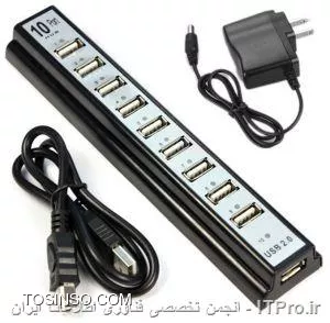

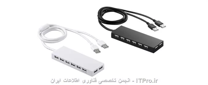

در تکمیل صحبتهای دوست عزیزم triple.s یک تجربه رو میگم خدمتتون ، من چند سال پیش یک Bus Powered USB Hub داشتم و فلش ها و تجهیزاتم رو بهش وصل می کردم و مشکلی نداشتم اما وقتی هارد دیسک اکسترنالم رو وصل می کردم یا پرینتر رو بهش وصل می کردم توی سیستم نشون میداد که یک دستگاه شناسایی شده اما Unknown نشون میداد و دلیلش هم این بود که این نوع USB Hub نمیتونست همزمان برق فلش مموری و پرینتر و هارد دیسک رو تامین کنه ، اگه فقط یک دستگاه وصل میشد مشکلی نداشتم ، بعد یک Self Powered USB Hub خریدم به زبان ساده یعنی HUB ای که آداپتور برق داشت ، چون برق رو از سیستم نمی گرفت خیلی خوب جواب میداد ، پایین می تونی تفاوت رو بصورت تصویری ببینی :

جناب مهندس اگه اشتباه نکرده باشم Bus Powered USB Hub تا 127 تا وسایل و یا هر دستگاهی که لازم به برق زیاد نداشته باشه (بجز چاپگر و هارد و درایورها ) می تونه ساپورت و برق اونها رو تامین کنه

فرقشون در تامین برقشون هست
اگر برای وسایلی که برق زیادی مصرف نمی کنن و میخواهید راحت جابجاش کنید نیاز به هاب دارید از Bus Powerd استفاده کنید که برق مورد نیاز رو از کامپیوتر یا لپ تاپ تامین میکنه، اما اگر وسایل زیادی رو طولانی مدت میخواهید به هاب یو اس بی وصل کنید بهتره از Self Powerd استفاده کنید که برقش رو مستقیم از برق شهری تامین میکنه.
