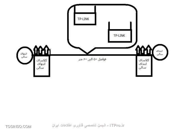

سلام خسته نباشید بنده میخام برای مدرسه یه شبکه وایرلس با اکسس پوینت TP-LINK راه اندازی کنم باتوجه به شماتیکی که من قراردادم آیا با یه مودم اکسس پوینت میشه بین کلاس ها اینترنت برد یا باید ازدوتااکسس پوینت استفاده کرد نحوه وروش اتصال دومودم وایرلس TP-LINK به هم رومیخاستم ، ممنون میشم آموزش کامل وتصویری برام بزارید؟ خواهشمندم به تاپیک ارجاع ندید؟

با توجه به این متراژ ممکن هست با یک AP جواب کار شما رو بده البته تعداد یوزر هایی که میخوان استفاده کنن مهم هست
شما اول یک AP بگیر اگر جواب نداد یکی دیگه بگیر(راحت و آسوده)
اگر یک AP پوشش نداد یک AP دیگه هم تهیه کنید.
لازم به ذکر هست AP هایی که میخرید بهتره قابلیت WDS داشته باشن تا اگر با یکی جواب نگرفتی بتونی دو تا AP ها رو با WDS به هم متصل کنی آموزش های کار با WDS هم قبلاً در پست های مختلف داده شده و به علت اینکه میگید به تاپیک های دیگه ارجاع ندیم چشم .
البته میتونید AP ها رو به صورت کابلی هم به هم وصل کرد ولی پیشنهاد نمیشه از WDS استفاده کنید شک تر و ارزون تر هست.

اکسس پوینت ها معمولا توی فضای باز تا 50 متر رو پشتیبانی می کنه و هرچی مانع بین راهش بیشتر بشه روی قدرت سیگنالش تاثیره میذاره برای همین با یک دونه اکسس پوینت شاید کلاس های انتها و ابتدای سالن درست جواب نده برای همین بهتره از دوتا استفاده کنی
نحوی اتصالشون:
1.مودم وایرلس رو حدود 15 الی 20 متری ابتدای سالن قرار بده
2.اکسس پوینت دوم رو حدود 15 الی 20 متری انتهای سالن قرار بده
نحوی ارتباط این دو دستگاه بهتره از طریق کابل باشه برای اینکه پهنای باند مودم وایرلس فقط به کاربرانی که به مودم وصل شدن اختصاص داده بشه
البته اگه فقط برای مصرف اینترنت می خوای نیاز به ارتباط از طریق کابل نیست چون حداکثر پهنای باند اینترنتی که بخوای بگیری 10 مگه در نتیجه وایرلس خود مودم کافیه
مودم و اکسس پوینت بهتره سری N باشه تا پهنای باند بهتری بهت بده
