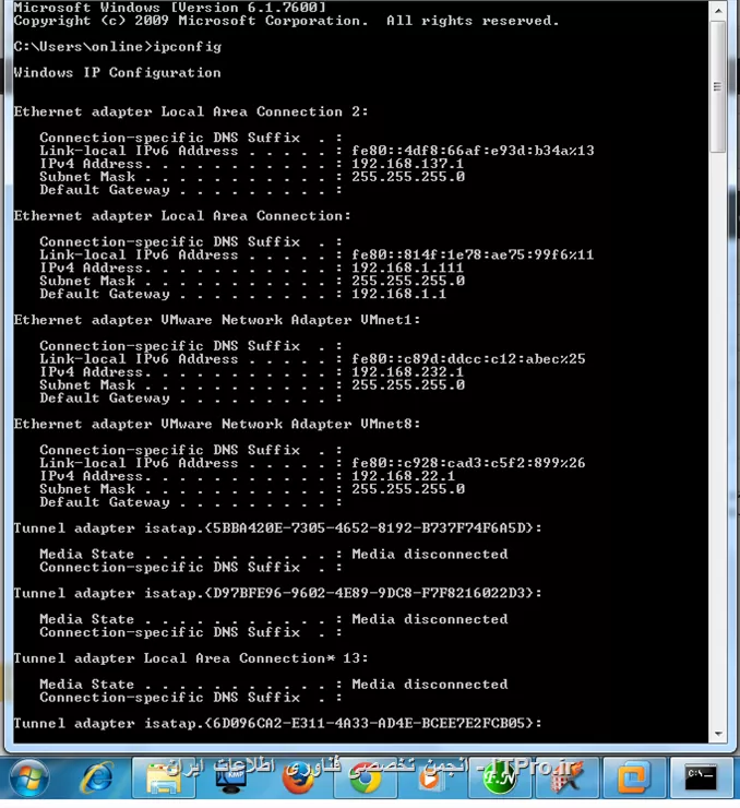

من ی کافی نت دارم .ی مودم وایرلس گذاشتم و سیستم عامل میکروتیکم روش نصب کردم و لی میکروتیکم اینترنت نداره!!!!
الان 4تا کارت شبکه دارم که دو تاش براش ماشین مجازیمه دو تاشه برای سیستم خودمه با ای پی های متفاوت
ای پی شبکه داخلی کاففی نتم 192.168.137.1
ای پی مودم 192.168.1.1
اینم مشخصات شبکه

اینم مشخصات شبکه

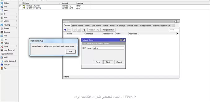

الان میکروتیکم اینترنت داره اما وقتی هات اسپاتو فعال میکنم صفحه لوگین نمیاد. بعضی وقتام وین باکسم قطع میشه . باید دوباره سیستم عامل میکروتیک رو اجرا کنم تا وصل شه.

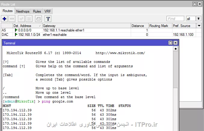

علی جان دستت درد نکنه میکروتیکم اینترنت دار شد.

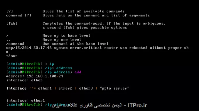

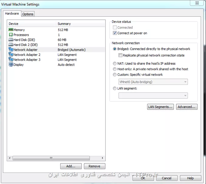

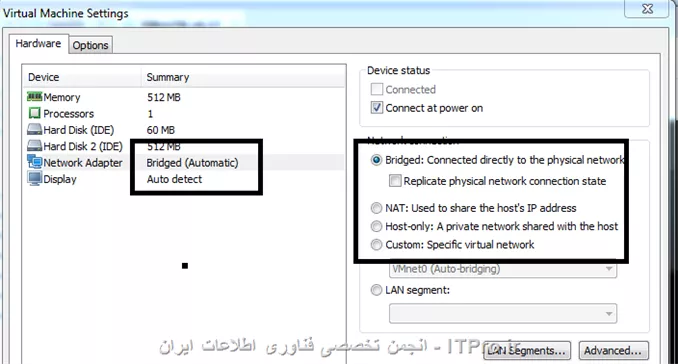

اگر فقط می خواهی میکروتیک اینترنت داشته باشه نوع کارت شبکه را از nat به bridged تغییر بده
||http://network.tosinso.com/files/get/0cd91ab1-20c9-4735-9dc9-9c71180df161||

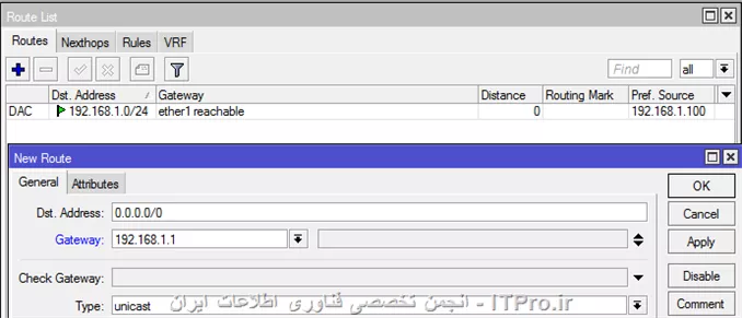

اگر از مودم ip بگیره که اینترنت داره ولی اگر می خواهی استاتیک ip  بدی حتما چک کن route  هم ایجاد بشه
||http://network.tosinso.com/files/get/7c12228e-d25d-41a1-a286-d8622ef5721a||
||http://network.tosinso.com/files/get/0dfa58e0-889e-4d26-b36c-a02999b2ce9d||

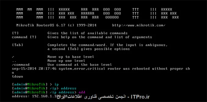

اول یه ip بهش بده
اول یه ip  بهش بده
||http://network.tosinso.com/files/get/632b2b26-77c8-41ad-8e63-6fd5c2db9d54||
||http://network.tosinso.com/files/get/239231a4-0e15-4dc1-99ef-78dcf2739d40||
اول یه ip  بهش بده

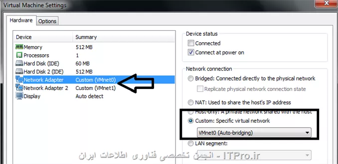

نوع کارت شبکه در vmware
||http://network.tosinso.com/files/get/844692d1-5d9e-4dfe-8af4-3ebb95028873||

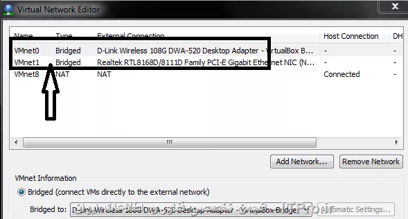

دوست عزیز این کار شما درست نیست اگر می خوای تو سیستم واقعی کار کنه روی سیستم خودت 2 تا کارت شبکه فیزیکی بزار تو تنظیمات vm کارت های شبکه را bridge کن به کارت های فیزیکی و یکی را به مودم وصل کن و اون یکی را به سوئیچ بعد موقع تنظیم hotspot اون را روی کارت شبکه داخلی نصب کن

مگه هنوز مشکلت حل نشده ؟؟ صفحه لاگین که نمایش داده نمیشه اسمش توی نوار آدرس میاد یا نه؟؟
