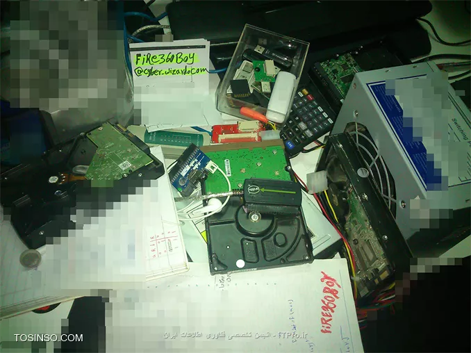

دوستان عزیز کار این بنده خدا درست شده دیگه لازم نیست زحمت بکشین
اینم تشکرش و دلیلش
