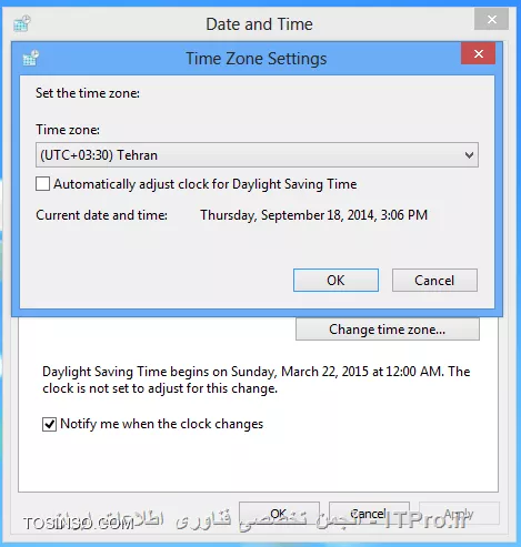

همچنین چطور میشه ساعت میکروتیک رو تنظیم کرد . ؟ وقتی Time Zone رو روی Asia//tehran قرار میدم ، بجای 3:30+ ، 4:30 ست میشه. مشکل کجاس؟

یه روش ساده تر اینه که بر روی تنظیمات ساعت در سیستم کلاینت مورد نظر کلید کرده و این گذینه را غیر فعال نماید
درست میشه
درست میشه

نگفتید از چه روشی به کاربران اینترنت می دید ولی برای hotspot اگر User Manager فعال باشه میشه بر اساس زمان کاربران را محدود کرد و در 6 ماه اول سال اختلاف ما با ساعت جهانی 4:30 است و کافی شما در قسمت NTP client اسم یه time server مثلا ir.pool.ntp.org
را وارد کنید ساعت خودش تنظیم میشه
