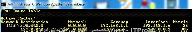

شما وقتی یک Gateway برای سیستم ست می کنی در داخل روتینگ ویندوز یه Roue اضافه میشه
||http://network.tosinso.com/files/get/f31ae5dd-0b17-4ad4-8728-b4b879bff02f||
در تصویر بالا خط اول نشان دهنده default route می باشد

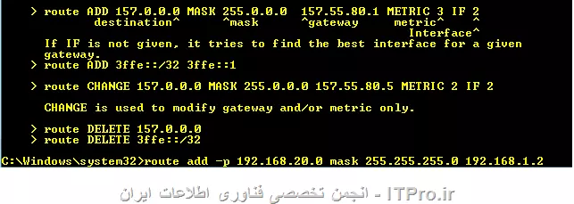

حالا ویندوز تمام ترافیکی را که در رنج شبکه ما نیست (با توجه به Subnet Mask ) را به سمت این Gateway  ارسال می کند در این شکل به سمت 192.168.1.1 (IP  مودم adsl  )  وقتی شما کارت شبکه دوم را نصب می کنی و برای اون هم Gateway  می نویسی 2 تا  route  اضافه میشه البته ویندوز به آنها متریک های مختلف می دهد (شما هم می توانید متریک را تغییر دهید) که این باعث اختلال در شبکه می شه (البته در بعضی موارد) شما می توانید تنظیمات اینترنت را به طور معمول انجام دهید و برای شبکه دوم (همون دیتا) با توجه به آدرس   اون شبکه Roue  اضافه کنیید مثلا رنج شبکه دوم 192.168.20.0/24 باشد باید یه route  اضافه کنی که تمام بسته هایی که آدرس اونها  متعلق به 192.168.20.0 هست را به 192.168.1.2 (IP  روتر شبکه دیتا) ارسال شود
||http://network.tosinso.com/files/get/5c651bd6-ea00-4192-9806-72b0608775e1||
طریقه اضافه کردن  Route  هم در مثال خود ویندوز در شکل بالا وجود دارد (سوئیچ  p  هم برای اونه که بعد از ریست شدن پاک نشه)
برای  Route اضافه کردن باید CMD را Run as Administrator  باز کنید
