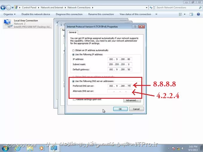

اگر DNS رو دستی SET کردید عوض کنید اگر اتوماتیک هم هست مشکلی تو عوض کردنش نیست میتونید برای این منظور تصویر زیر رو نگاه کنید میتوانید از IP های داخل تصویر برای DNS استفاده کنید
