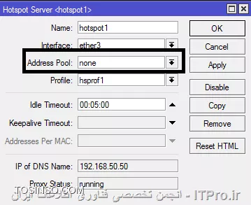

شما مراحل را مثل قبل انجام بده هات اسپات را نصب کن بعد این دستور را وارد کن یا از داخل winbox قسمت hotspot سربرگ server
روی اسم hotspot دوبار کلیک کن و address pool را مثل شکل بالا قرار بده

این از خصوصیات هات اسپات است وقتی تو یه فرودگاه یه نفر به شبکه بیسیم کانکت میشه ولی هنوز احراز هویت نشده دلیلی نداره بتونه کلاینت های دیگه را ببینه و بتونه تو شبکه lan فعالیتی کنه از این دستور استفاده کن و نتیجه را تو همین پست قرار بده که جواب میده یا نه
ip hotspot
set 0 address-pool=none
یا با winbox قسمت مشخص شده را تغییر بده
