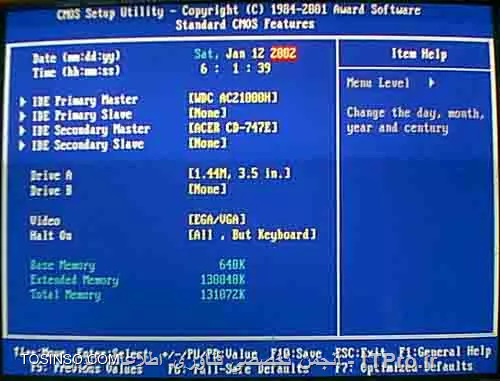

||http://hardware.tosinso.com/files/get/9061afa5-cb1b-4abd-a8dc-b10802f0024b||
تو بایوس سیستم برید ببینید هارد اینجا شناسایی شده؟
IDE master و IDE Svale به حالت دیفالت باید مستر روی هارد باشه و اسلیو روی سی دی رام باشه
پاسخ در 1393/07/08 توسط
