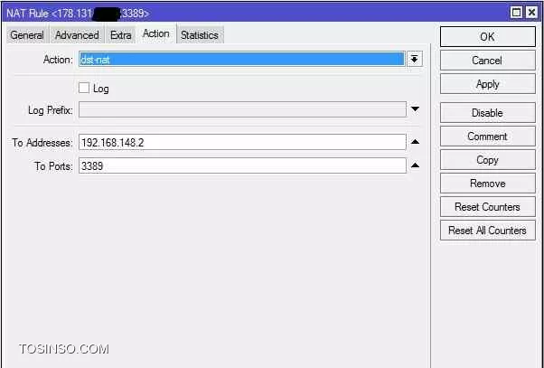

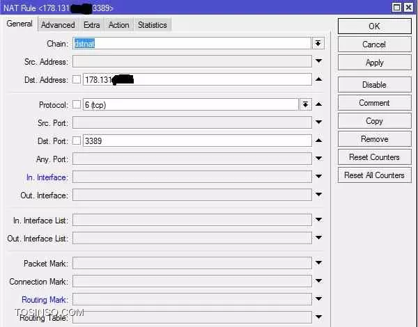

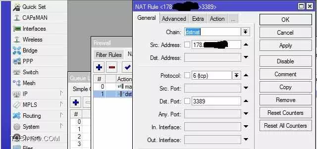

NAT سمت روتر
NAT سمت روتر

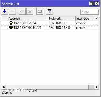

آي پي دست هاي روتر
آي پي مودم 192.168.1.1
NAT سمت روتر

آي پي دست هاي روتر

NAT سمت روتر

آي پي دست هاي روتر

NAT سمت روتر

آي پي دست هاي روتر
آي پي دست هاي روتر

الان که من تنظیمات شما رو دیدم توی عکس اولی که گذاشتین تنظیم اشتباست
باید در قسمت dst.address رو پر کنید اما شما قسمت src.address رو پر کردین
یک بار ip ثابت و یک بار ip مودم رو اونجا بگذارین و ببینید با کدوم کار میکنه
ضمنا فایروال مودم رو هم بررسی کنید و اگر فایروال داره حتما off کنید
پاسخ در 1397/05/06 توسط

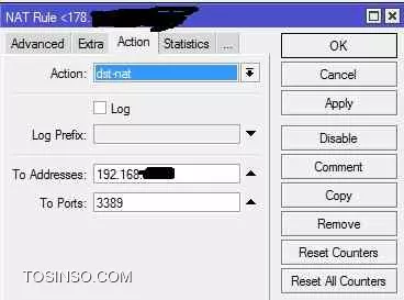

یه nat نوشتم توی خوده میکروتیک

دوتا نکته رو هم انجام بدین
اول اینکه توی عکس اولی که گذاشتین . جلوی dst.address رو خالی بگذارین و تست کنید
یک نکته مهم اینه که بجز همه این کارها باید در فایروال در قسمت nat یک nat بنویسین تا این دستگاه 192.168.148.2 اینترنت داشته باشه ، وگرنه تنظیمات شما کار نخواهد کرد
پاسخ در 1397/05/20 توسط
