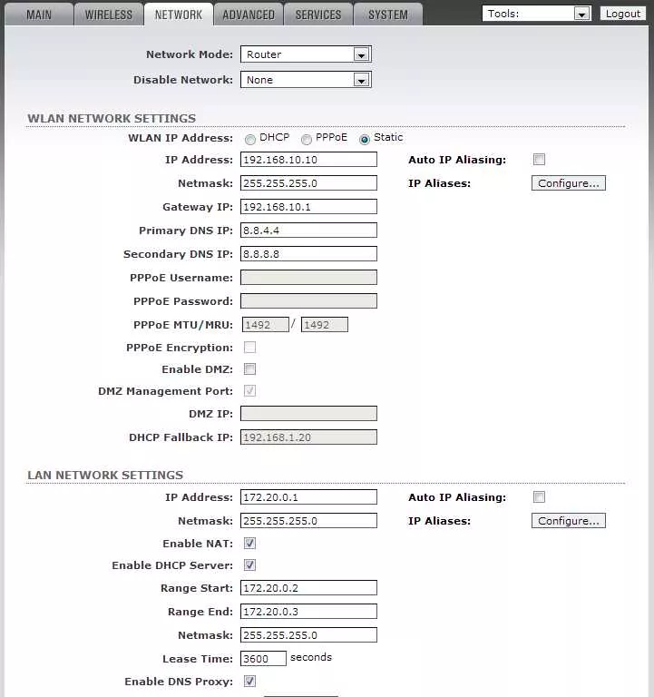

یه رادیو نانو استشین 2 دارم میخوام برای تقویت شبکه وای فای داخلی بعنوان اکسس پوینت و روتر ازش استفاده کنم.
اگه دوستان عزیز لطف کنن راهنمایی کنند خیلی ممنون میشم

کار خاصی نمیخاد بکنین، فقط حالت آنتن رو بذارین روی Router و یهSSID به عنوان اسم و یه رینج IP هم به عنوان DHCP بهش بدین تمااااااااااااااام!

عددی که توی lan باید بزنید از جنس شبکه داخلی باید باشه تا بتونید شبکه داخلی رو روی وایرلس داشته باشین

قسمت LAN Network Setting مربوط میشه به تنظیمات IP که میتونین به کنسول Web آنتن دسترسی داشته باشین، پس در نتیجه معمولا نیازی نیست بخاین دستکاریش کنین

سلام در قسمت lan network settings رو همین رو پر کنم؟
