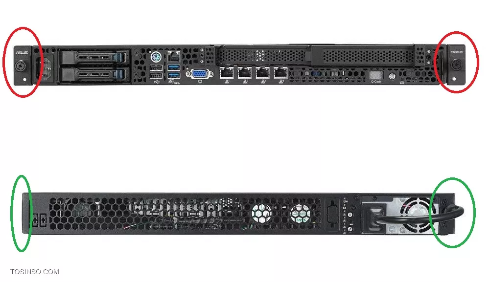

این قطعه اسمش چیه؟!
سلام.
من میخوام یه سرور رو داخل رک نصب کنم و نمیخوام از ریل استفاده کنم. روی سرور هم مثل شکلی که گذاشتم، توی دایره های قرمز رنگ، دو قطعه وجود داره که یه طرفش وصله به سرور و طرف دیگه وصل میشه به رک. من میخوام اون دو قسمتی رو هم که با رنگ سبز مشخص کردم، دو تا از این قطعه رو بذارم تا هر 4 طرف سرور رو به رک وصل کنم. توی بازار، اسم این قطعه چیه؟ حالت L هم داره این قطعه.

1- از تهران خریداری کردم و خودم شهرستانم.
2- بله. پایه هاب رک قابل جابجا شدن هست و میشه به انتهای سرور رسوند.
3- نه متاسفانه. انتهای سرور یکمی به سمت پایین کج میشه. میترسم در دراز مدت، سرور از رک جدا بشه.

1- چرا از فروشنده سرورتون نمی خواهید ، قاعدتا اگر با سایز و مدل سرور باشه اون ها دارند.
2- از اندازه ها مطمئنید ؟ مثلا انتهای سرور رو اصلا میشه به جایی از رک رسوند که پیچ شه ؟
3- همون جلوی سرور رو تو مهره پیچ کنید ، کفایت نمی کنه ؟
پاسخ در 1397/04/27 توسط
اگه چیزی گیرتون نیومد می تونید یه سینی بزارید زیر سرور.
