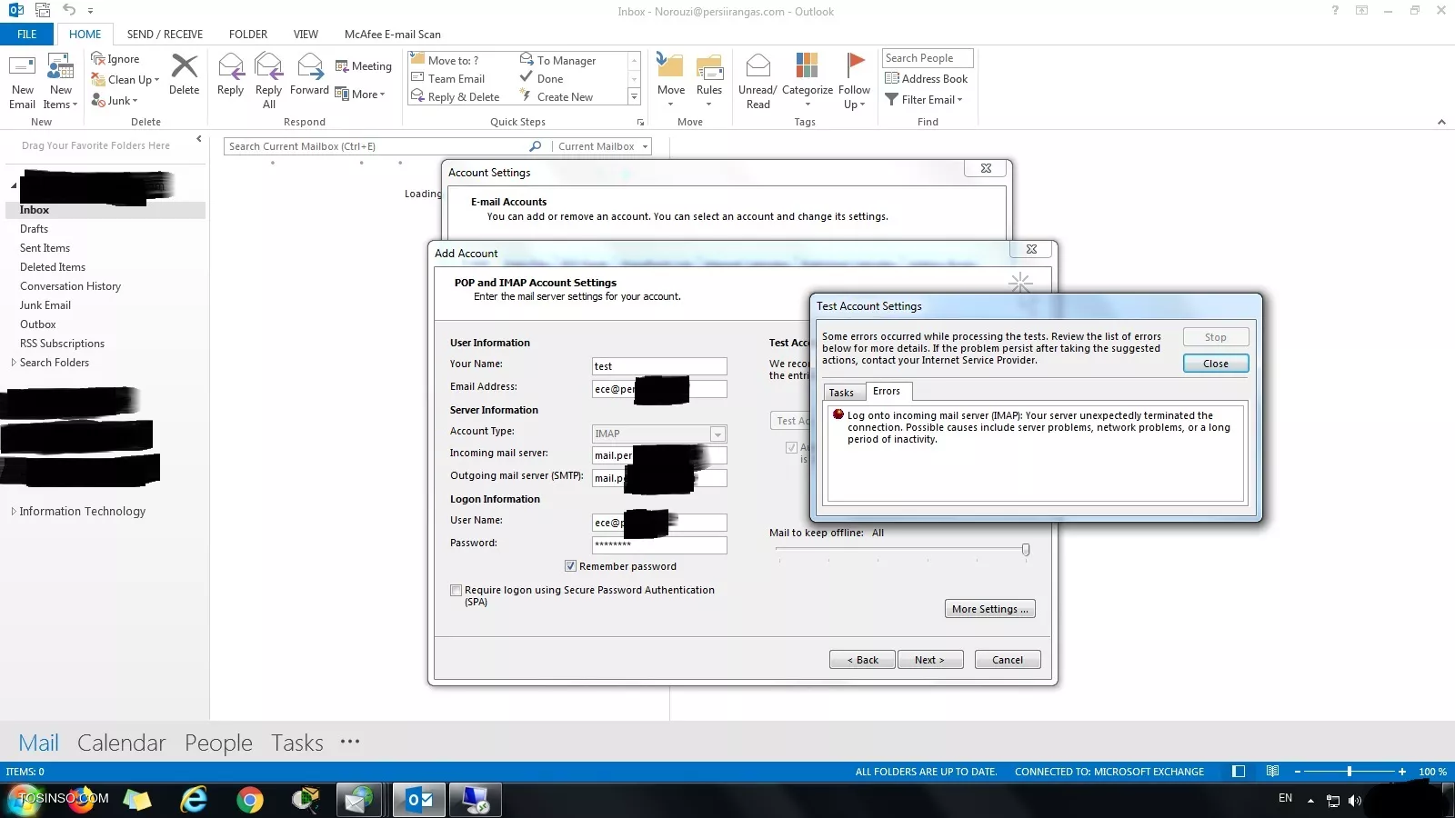

ببینید من الان در outlook توسط pop3 و imapنمیتونم یوزری اضافه کنم . این پیغام رو به من میده!
||https://tosinso.com/files/get/28dd346a-f058-476b-bb7a-a72168b3085e||
پاسخ در 1397/04/28 توسط
بله این مرحله اوکی هست.ولی توی outlook نمیتونم با پروتکل imap یا pop3 دریافت داشته باشم و failed میده! حتی smtp هم failed mishe!
