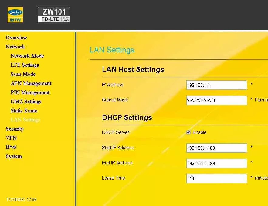

بعد از کلی بررسی و پرس و جو به جواب مناسب رسیدم
روی این سری مودم دو نوع اکانت ادمین وجود داره admin / administrator
وقتی با یوزر administrator وارد میشید کل تنظیمات مودم در اختیار شماست

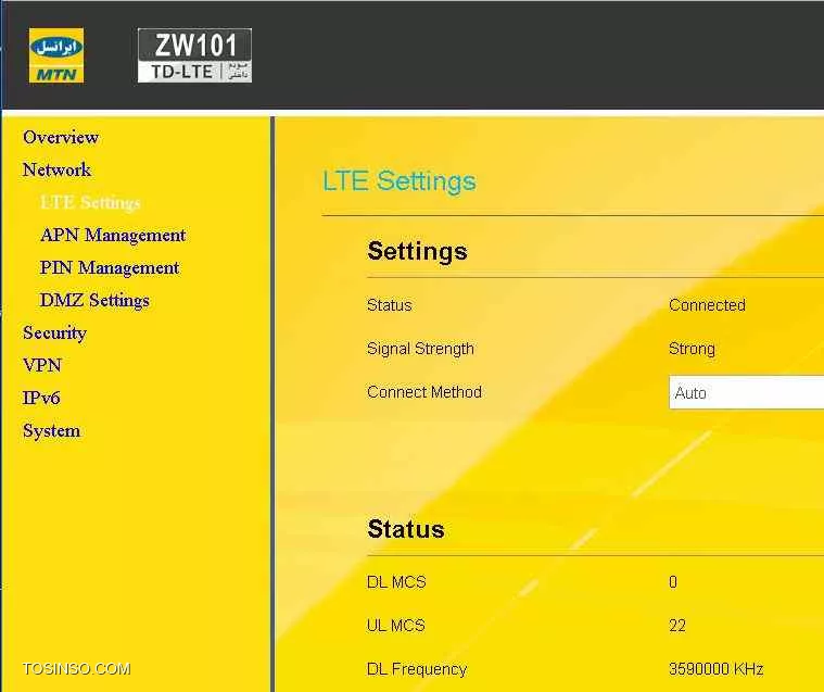

وقتی با اکانت admin وارد میشید:
وقتی با اکانت administrator وارد می شید:
وقتی با اکانت administrator وارد می شید.

توی همین آخرین عکسی که گذاشتین توی اولین گزینه یعنی ip address میتونید ip مودم رو عوض کنید و تیک گزینه enable رو بردارین تا dhcp غیرفعال بشه فقط یک نکته حتما همه دستگاهها رو از مودم جدا کنید و به دستگاهی هم که میخواین باهاش مودم رو تنظیم کنید ip دستی بدین تا از مودم ip نگیره و بعد این تغییرات رو انجام بدین
