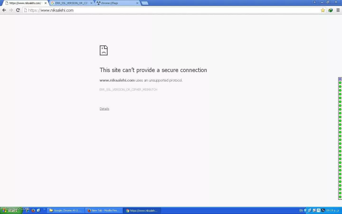

وقت بخیر علت باز نشدن بعضی از سایتهای https چیست مطابق عکس پیوست
وقت بخیر علت باز نشدن بعضی از سایتهای https چیست مطابق عکس پیوست||https://tosinso.com/files/get/0f1f56ee-ddd1-4d75-acc8-e301675c190c||

من قبل از اینکه دلیل رو بگم که چندین دلیل داره : زمان سیستم ، به روز نبودن سیستم عامل ، مشکل اینترنت و ... باید بگم برادر چرا ویندوز XP ؟ شما بدون https هم وصل بشی یا نشی هیچ فرقی نداره اصل مطلب بسیار خطرناکه ویندوزت حتما به روز رسانی کن چون الان رسما هک شده محسوب میشی

بدلایلی فعلا امکان بروزرسانی سیستم عامل وجود ندارد ضمنا تاریخ سیستم بروز و با مرورگر موزیلا نیز همین مشکل رو داریم

باتری مادربورد رو هم چک کنید که سالم باشه و شارژ کافی داشته باشه. تجربه اینو میگه که وقتی ساعت سخت افزاری سیستم درست نباشه باز شدن سایت های HTTPS با مشکل مواجه میشه.
