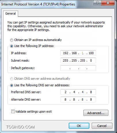

سلامی دوباره مودم ایرانسل هست با کابل لن وصلش کردم به هاب 16 سوئیچ و همه سیستم هارم مثل مودم وصل کردم به هاب هوم گروپ ساختم که باهاشون به سیستم ها فایل بزنم کپی کنم به همدیگه و یه دونه به اینصورت که عکسشو پایین گزاشتم شبکه کردم که سیستم ها همدیگرو بشناسن الان وقتی مثل عکس پایین شبکه میکنم سیستم ها همدیگرو میشناسن ولی هیچ کدوم به جز گوگل هیچ سایتی رو باز نمیکنن : ولی وقتی شبکه رو میزارم رو اتوماتیک همشون نت درست میشه ولی اینبارم سیستم ها همدیگرو نمیشناسنن :
سلامی دوباره مودم ایرانسل هست با کابل لن وصلش کردم به هاب 16 سوئیچ و همه سیستم هارم مثل مودم وصل کردم به هاب هوم گروپ ساختم که باهاشون به سیستم ها فایل بزنم کپی کنم به همدیگه و یه دونه به اینصورت که عکسشو پایین گزاشتم شبکه کردم که سیستم ها همدیگرو بشناسن الان وقتی مثل عکس پایین شبکه میکنم سیستم ها همدیگرو میشناسن ولی هیچ کدوم به جز گوگل هیچ سایتی رو باز نمیکنن :| ولی وقتی شبکه رو میزارم رو اتوماتیک همشون نت درست میشه ولی اینبارم سیستم ها همدیگرو نمیشناسنن :|
||https://tosinso.com/files/get/0017ff99-f4ed-4a8a-82a2-cf46878f0bb9||

دوست عزیز کارتون رو خیلی پیچوندین
من یک عکس دیدم
توی عکسی که وجود داره جلوی defualt getway رو با ip مودم یعنی 192.168.1.1 پر کنید و بجای اون عدد 2.4.4.8 این ip رو وارد کنید 217.218.155.155 باید اینترنت داشته باشین و مشکل حل بشه
حالا روی تک تک دستگاهها این تغییرات رو ایجاد کنید
