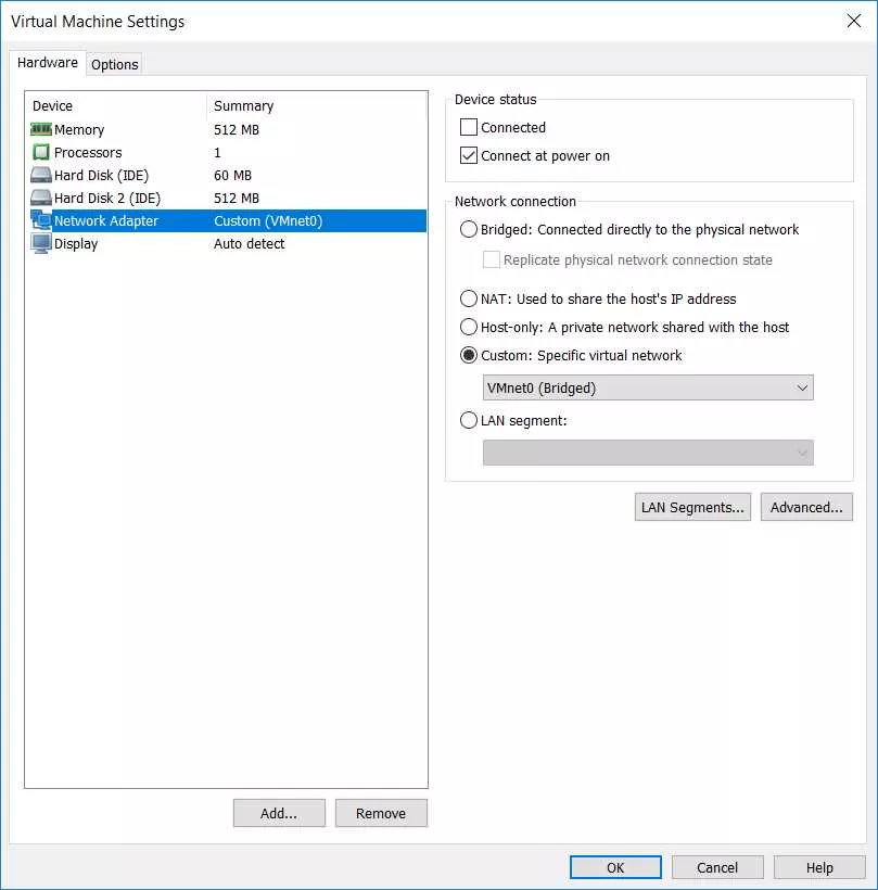

من مشکلی در اتصال به میکروتیک روی vmware دارم کارت شبکه میکروتیک رو روی حالت bridge که میزارم winbox نمیبینه میکروتیک رو اما در حالت host-only میبینه و مشکلی نداره، نیاز هست که در حالت bridge میکروتیک رو ببینم لطفا راهنمایی کنین..

||https://tosinso.com/files/get/41f6f220-5645-4f16-96e3-b18f3d809d20||
به سوئیچ هم وصل کردم جواب نمیده مهندس

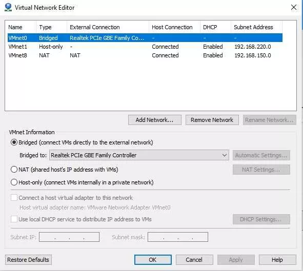

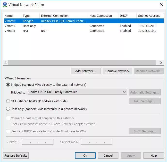

شما مثل شکل زیر تنظیمات رو انجام بدید بعد اگه با IP به میکروتیک وصل میشید (میکروتیک قابلیت اتصال با MAC آدرس رو هم داره) چک کنید که آی پی آدرس اینترفیس (همون کارت شبکه) میکروتیک با کارت شبکه سیستمتون تو یه رنج باشه

||https://tosinso.com/files/get/4428c88a-ade6-4c51-8716-27fbeadc6418||
||https://tosinso.com/files/get/7ba12af9-55b4-443e-8607-23ef1040aef0||

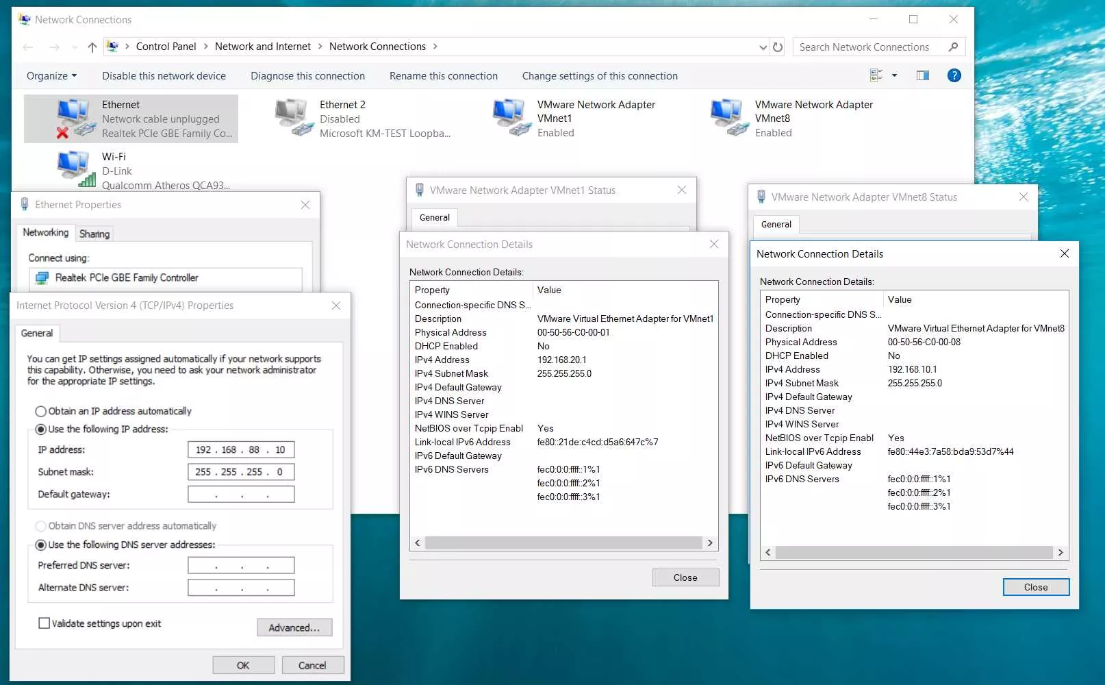

بالاخره تونستم مشکل رو حل کنم یه اشتباه از سیستم عامل رخ داده بود اگه توجه کنین تصویر بالا میبینین که ethernet دوتا ip گرفته با یبار enable و disable و ip دهی مجدد مشکل حل شد و تونستم از winbox میکروتیک رو ببینم.
جالب اینجاست که موقعی که میکروتیک رو ping میگرفتم (192.168.88.1) از یه ip جواب (Transmit failed) برمیگشت که اصلا نمیشناختمش (192.168.25.13).
امان از دست microsoft

اینترفیس Ethernet شما (همونیکه روش Bridge کردی) Unplugged هست. باید اول این اینترفیس رو با کابل به یه سوییچ وصل کنید تا اینترفیس فعال بشه

ممنون از راهنماییتون مهندس اما این تنظیمات رو که فرستادین رو از قبل هم انجام داده بودم اما جواب نمیده
متوجه قسمت دوم صحبتتون نشدم تو مد bridge، میکروتیک اینترفیسی نداره یعنی vmnet0 تو لیست اداپتورها نیست که بخواهیم براش ip هم رنج کارت شبکه خودمون ست کنیم اما با این وجود من ip کارت شبکه سیستم خودم رو هم رنج ip default میکروتیک (/192.168.88) قرار دادم اما winbox نمیبینه میکروتیک رو..

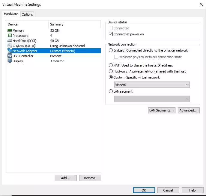

پاسخ در 1397/05/26 توسط
از تنظیمات عکس بگیرید تا بتونم بیشتر راهنمایی کنم
