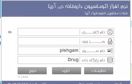

به زبون ساده اگه بخوایم بگیم . اون دو تا کیس دیگه یکیش اصلیه که نرم افزار روش نصب شده و پایگاه داده رو نگه می داره ...
اون یکی باید فایل های share شده رو اجرا کنه.
همون فایل ها آدرس یا نحوه نصبشون رو بدست بیارید و رو لپتاپ هم اجرا کنید. درمورد کار شما میشه از ساپورت تهیه کننده نرم افزار هم استفاده کرد و بی خودی خودتون رو اذیت نکنید.

||https://tosinso.com/files/get/786a6c6d-de0b-499f-9fff-f72e811a187f||
این ابتدا برنامه ام هست که اصل برنامه روی سرور هست و سیستم دیگه هم به این برنامه وصله حالا میخوام لپ تاپ هم به سرور وصل بشه

خود به خود وقتی روی یک مودم هستند ، تو یک IP Range هم میان و همدیگه رو می بینند. ( البته مگر اینکه مودم خاصی باشه و کسی تنظیمات خاص روش کرده باشه که در مورد شما بعیده. )
