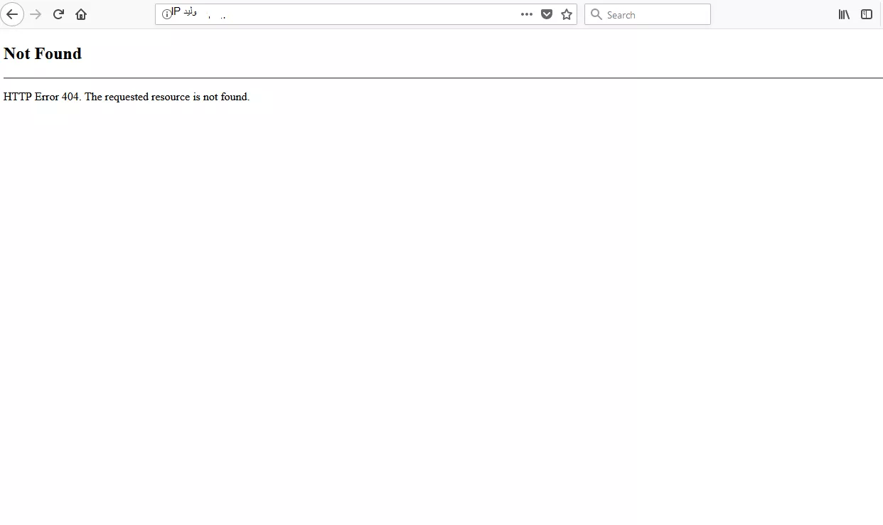

واین هم مرورگر وقتی  IPولید وارد میکنم
حتی زمانیکه IPسیستم فعلی را هم وارد میکنم خطای 404 دریافت میکنم

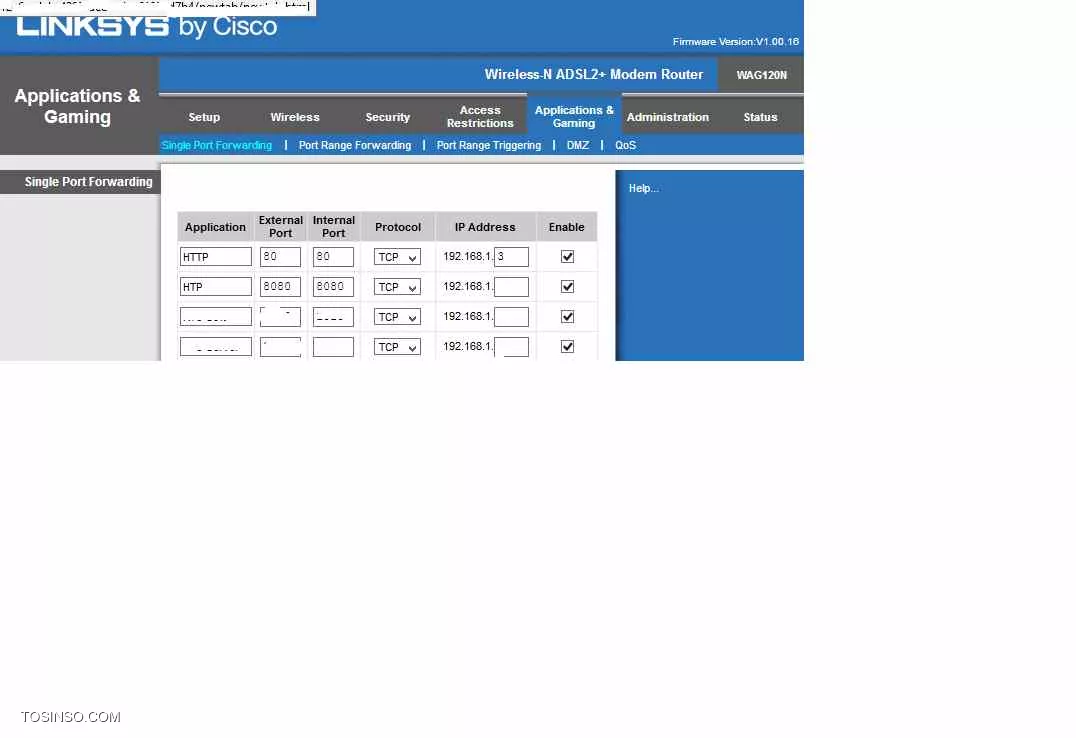

خب من وارد تنظیمات مودم شدم یه قسمتی داره به نام single port forwarding در قسمت application
httpرا واردکردم شماره پورت80 ولی IPAddress با 1.168.192شروع شده به طور پیشفرض که قابل تغییر نیست من همون IP پابلیک که توهمین رنج هست ومربوط به همین سیستم هست را گذاشتم ولی من میخوام با IP valid بتونم صفحه سایت ببینم در حالیکه آپی ولید خارج از رنج های پیشفرضه مثلا با 90 شروع میشه .باید چطور فورواردکنم

نه نباید IP Public خودتون رو اونجا وارد کنید شما باید IP وب سروری که تو شبکه داخلیتون هست رو وارد کنید. لطفا از صفحه Port Forwarding یا Virtual Server مودم تون یه عکس بزارید تا بهتر بتونم راهنمایتتون کنم.

چون میخای وقتی ip valid رو وارد میکنن سایت باز بشه باید روی مودم یا روترت تنظیم کنی که بره به سمت سرور iis به این دلیل که این ip دراینترنت معتبره..

پورت ۸۰ رو روی روتر فوروارد کنید به سمت وب سرورتون. حالا اگه کاربر آدرس IP Public رو توی مرورگر بزنه وب سایت براش باز میشه.

بعد ازاشکالات بالا در تنظیمات host nameمربوط به IISآدرس سایت را گذاشته بودم که با خالی گذاشتن hostname وقتی IPرا وارد میکنم با IP سایت بالامیاد
