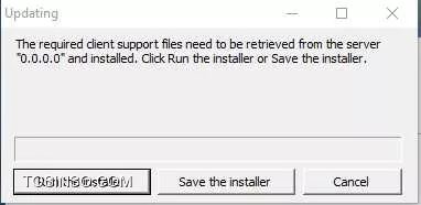

من esxi6.5 update2 رو روی ی سرور hp نصب کردم و موقعی که میخوام به سرور وصل بشم این خطا رو میبینم . - فایل پیوست. کسی تا حالا بهش برخورد کرده ؟ میتونین راهنمایی کنین؟ اگر فکر میکنین نسخه vspharte اشتباهه ممنون میشم اگر بهم لینک دانلود بدین چون بیشتر از 10 تا سورس رو نصب کردم تاحالا.

سرور 6.5 دیگه از کلاینت پشتیبانی نمی کنه. باید برید رو web .

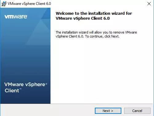

ولی وقتی نصب میکنم انگار نسخه 5 نصب میشه

باید آخرین ورژن Vsphere Client رو دانلود کنی و با اون کانکت بشی بهش.
پاسخ در 1397/05/30 توسط
کلا تو ورژن 6.0 هم گفته شده بود برید روی وب و توی 6.5 کلا حذف شد.
