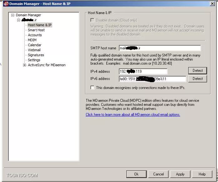

||https://tosinso.com/files/get/fc7bda34-ed01-4d75-8765-ef887580b635||
استاد آقامیری واقعا از شما ممنون بابت راهنماییتون

معذرت میخوام استاد بخش Banner که فرمودین در کدام بخش قرار دارد؟
