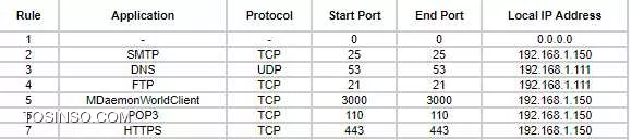

پورت 25 رو Forward کردم روی میل سرور. باز هم همون خطا رو میده.
در مورد رکورد های دوم و سوم چکاری انجام بدم ؟

Rule اول حذف نمیشد دومین Rule رو که SMTP هست رو آوردم جای Rule اول.

ممکنه rule اول رو حذف کنید و دوباره تست کنید ، یه چیزی داره بلاک می کنه

برام جالبه که با 443 میتونم وصل بشم و پورت اسکن می کنم میگه که 443 بسته است ! ولی پورت 80 رو که توی لیست Rule ها نیست رو میگه بازه !

هر چی هست مال تنظیمات مودمه ، ممکنه HTTP جای دیگه باز باشه ، ببینید چیزی مثل enable port forwarding نداره ؟ نوع مودم چیه ؟
من کلا برای اینکه از شر مودم ها خلاص شم ، همیشه کل ترافیک مودم رو میدم به یک کریو و انوجا تنظیمات رو انجام میدم.

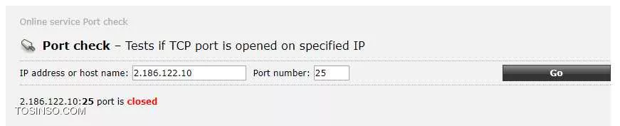

روی کریو هم پورت 25 رو باز کردم ولی از سایت Port Checker تست گرفتم نشون داد که پورت 25 بسته است. آی پی استاتیک دارم ولی دیگه شک ندارم که ISP بسته پورت 25 رو.

مشکل حل شد مهندس آقامیری عزیز. پورت 25 روی میل سرور باز نبود بهمین خاطر از جیمیل نمیتونستم به MDaemon ایمیل بفرستم.
