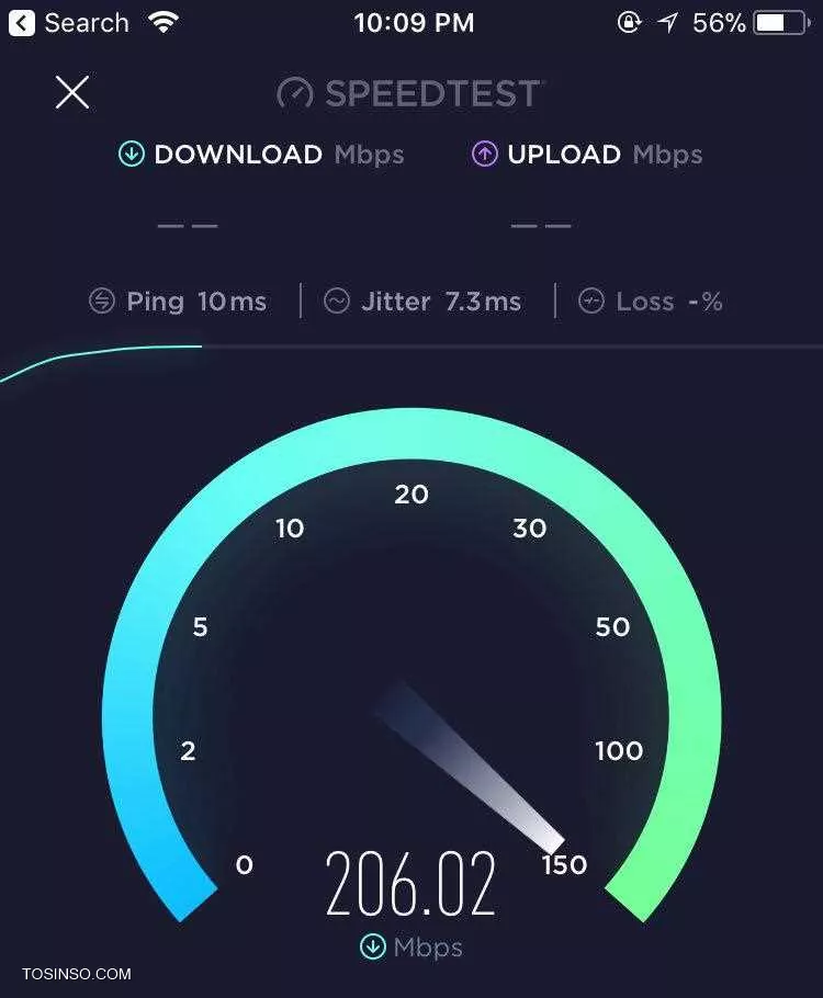

با تعویض مودم قبلی با مودم جدید که از تکنولوژی 802.11a/n پشتیبانی میکرد درست شد و تمامی دیوایسا از حداکثر پهنای باند تونستن استفاده کنن.
||https://tosinso.com/files/get/801ab46b-15e2-46b3-9602-69ac76eeba85||
