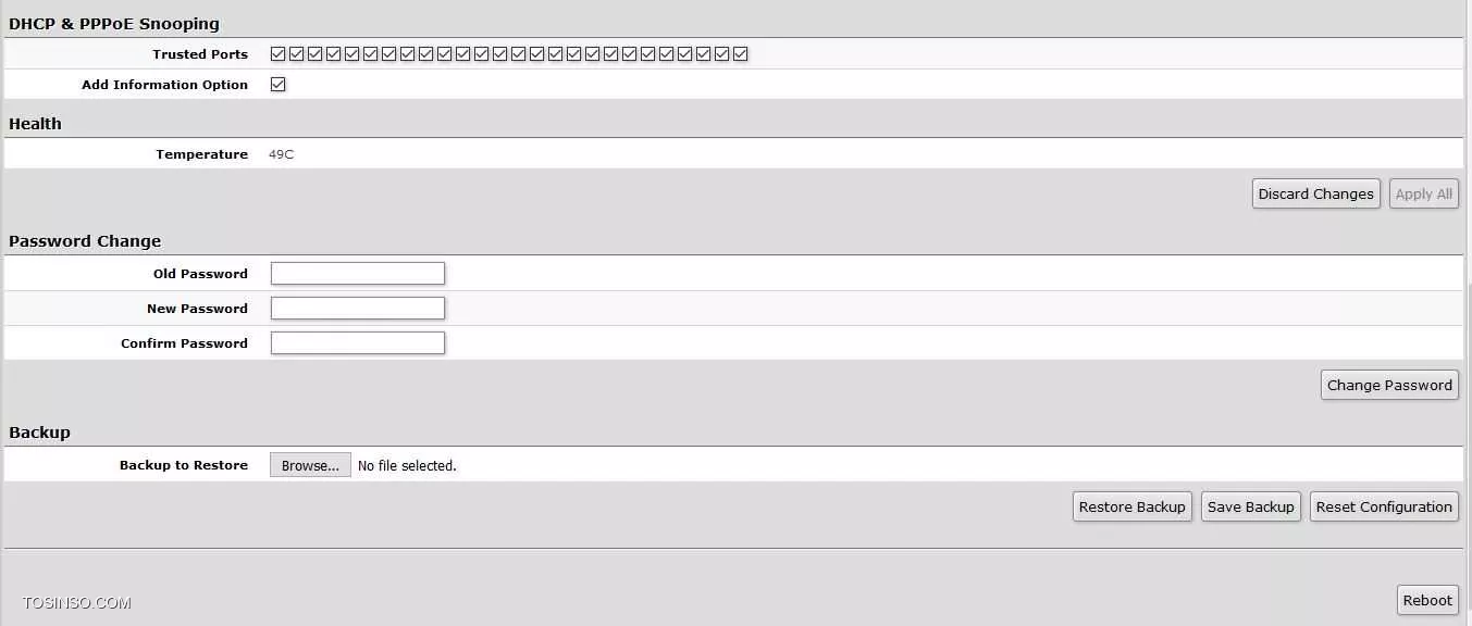

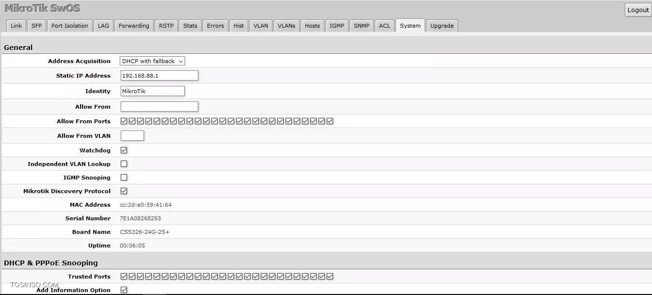

در زبانه سیستم در سوئیچ من doul وجود ندارد ..آپدیت هم کردم ...
||https://tosinso.com/files/get/331a9a2a-2212-4e6e-939c-d26ff6211765||
ادامه
||https://tosinso.com/files/get/aebacc6a-0f6b-49da-b2c6-52a969a95890||
ادامه

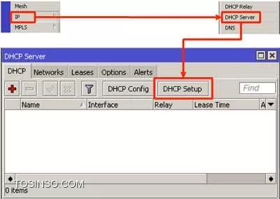

اول از همه برای هر پورت یک ip در همون رنجای خاصی که میخواین تعریف کنید و بعد بیان در قسمت dhcp برای هر رنج یک dhcp setup کنید

دوستان یک نکته سوئیچ هایی که قابلیت روترینگ داره مثل روتر ها از سیستم عامل RuterOS میکروتیک استفاده میکند .اما سوئیچ هایی که فقط سوئیچ هستند سیستم عاملشون فرق داره SwOS دارن که تنظیماتش فرق داره
این سوئیچ ها لایه 2 کار میکنن و انتظار DHCP و روتینگ و هات اسپات نباید داشت ازشون.
Vlan داره و ترانک و ....

شما وارد dhcp که بشین گزینه setup داره

دوست عزیز من کاملا کار کردم و میتونم کمک کنم
میتونید برای هر پورت جداگانه رنج ip تعریف کنید و dhcp تعریف کنید....
سئوال دیگه ای هم بود در خدمتم

من یک سرچی زدم دیدم که سری CSS فقط SwOS رو دارن و جایی هم ندیدم که سوئیچ هایی که روشون این سیستم عامل نصب هست بشه روشون RouterOS ریخت
چرا که سخت افزار این نوع تجهیزات خیلی متفاوت هست.
Details
Product code => CSS326-24G-2S+RM
Dimensions => 440 x 144 x 44 mm
Operating System => SwOS
Storage size => 2 MB
Storage type => FLASH
Tested ambient temperature => -40°C .. +70°C
Suggested price => $139.00

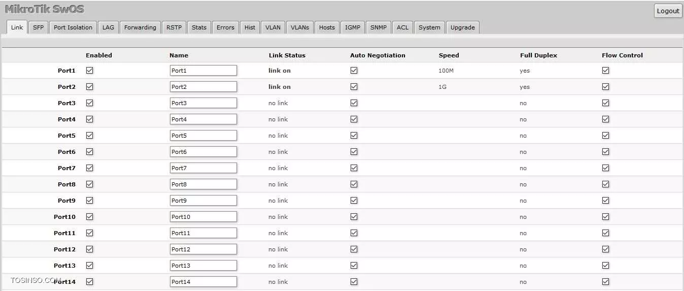

البته الان چک کردم تنظیماتش خیلی ساده تر از RouterOS هستش شما تو تنظیم چه امکاناتی مشکل دارید؟
میتونید اونو بیان کنید و از صفحه تنظیمات مربوطه عکس بذارید تا بتونیم راهنمایی کنیم
مثلا میخواید VLAN کانفیگ کنید یا تغییراتی تو Spanning Tree بدید
