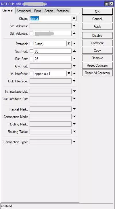

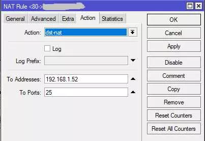

سلام دوستان ، من قصد باز کردن پورت 25 رو دارم به همین منظور مودم رو Bridge کردم و ترافیکش رو دادم به یه میکروتیک و روی میکروتیک PPPoE Connection راه اندازی کردم و پورت 25 رو بدین صورت به سمت میل سرورم Forward کردم :
1- در تنظیمات Firewall و در تب NAT یه رول اضافه کردم و Chain اون رو dsnat گذاشتم.
2- در قسمت Dst. Address آدرس IP Public خودم رو وارد کردم.
3- در قسمت Protocol پروتکل tcp رو انتخاب کردم و Dst. Port رو 25 وارد کردم.
4- در قسمت In. Interface اینترفیس رو PPPoE گذاشتم.
5- در تب Action در قسمت Action گزینه dst-nat رو انتخاب کردم ، در قسمت To Addresses آدرس IP میل سرورم رو وارد کردم. و در نهایت در قسمت To.Ports پورت 25 رو وارد کردم.
حالا مشکلی که هست این هست که پورت 25 رو که اسکن می کنم میگه بسته است. به میکروتیک زیاد وارد نیستم اگه اشتباهی در کارم هست لطفا بگید تا مشکل رو برطرف کنم. ممنون از عزیزان

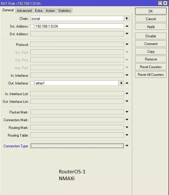

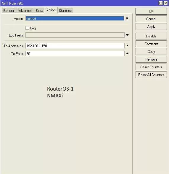

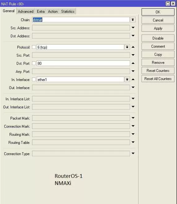

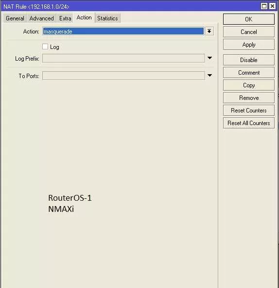

سلام جناب مهندس کریم پور
واسه خاطر شما این سناریو رو اجرا کردم (فقط دیگه PPPoE درست نکردم از اینترفیس های فیزیکی واسه دادن اینترنت به کلاینت ها استفاده کردم). به جای پورت 25 از Web Service استفاده کردم (Port 80). از Windows XP-1 هم به عنوان Web Server استفاده کردم
کاملاً درست کار می کنه
اینم سناریو و تنظیمات:
||https://tosinso.com/files/get/43e4121b-7af5-4160-b759-a4006ecde902||
||https://tosinso.com/files/get/d8dcedd7-643a-4c61-b2ac-14c17a53561b||
||https://tosinso.com/files/get/9eda933e-befa-441a-b642-5739edb1e121||
||https://tosinso.com/files/get/4d230f20-2009-4c4a-b95b-f96cf283652f||
||https://tosinso.com/files/get/53cf1d9a-d8d3-4c7e-9c9e-46de1541907a||
اینم درخواست HTTP از طرف 200.2.2.150 به 200.1.1.1

پاسخ در 1397/06/16 توسط
src port رو حذف کن (خالی بذار)
UDP رو هم همینطوری dst-nat کن
