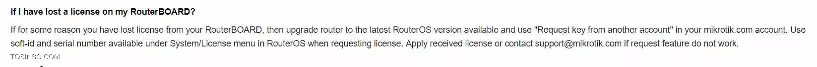

این نوع روتری که شما دارین در موقع خرید روتر، لایسنس لول 6 رو داره اما اینجور که بنظر میاد، لایسنس رو پاک کردین سایت میکروتیک یه راه حلی برا اینجور اتفاقا گذاشته تاحالا برا من چنین اتفاقی پیش نیومده و امتحان نکردم اما شما امتحان کنید شاید لایسنس رو برگردونه بهتون.
||https://tosinso.com/files/get/3b78b09c-a7cc-4250-8f8f-6bf8211424a5||
