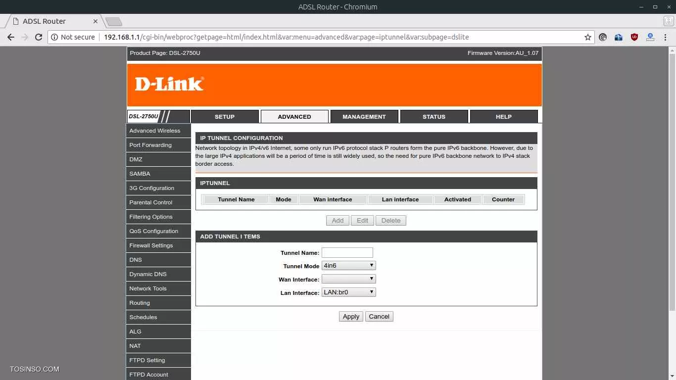

این عکس از ip tunnle
||https://tosinso.com/files/get/8e4988e3-33bc-423e-89bb-609aead345a5||
از کجا بزارم روی حالت cable ؟

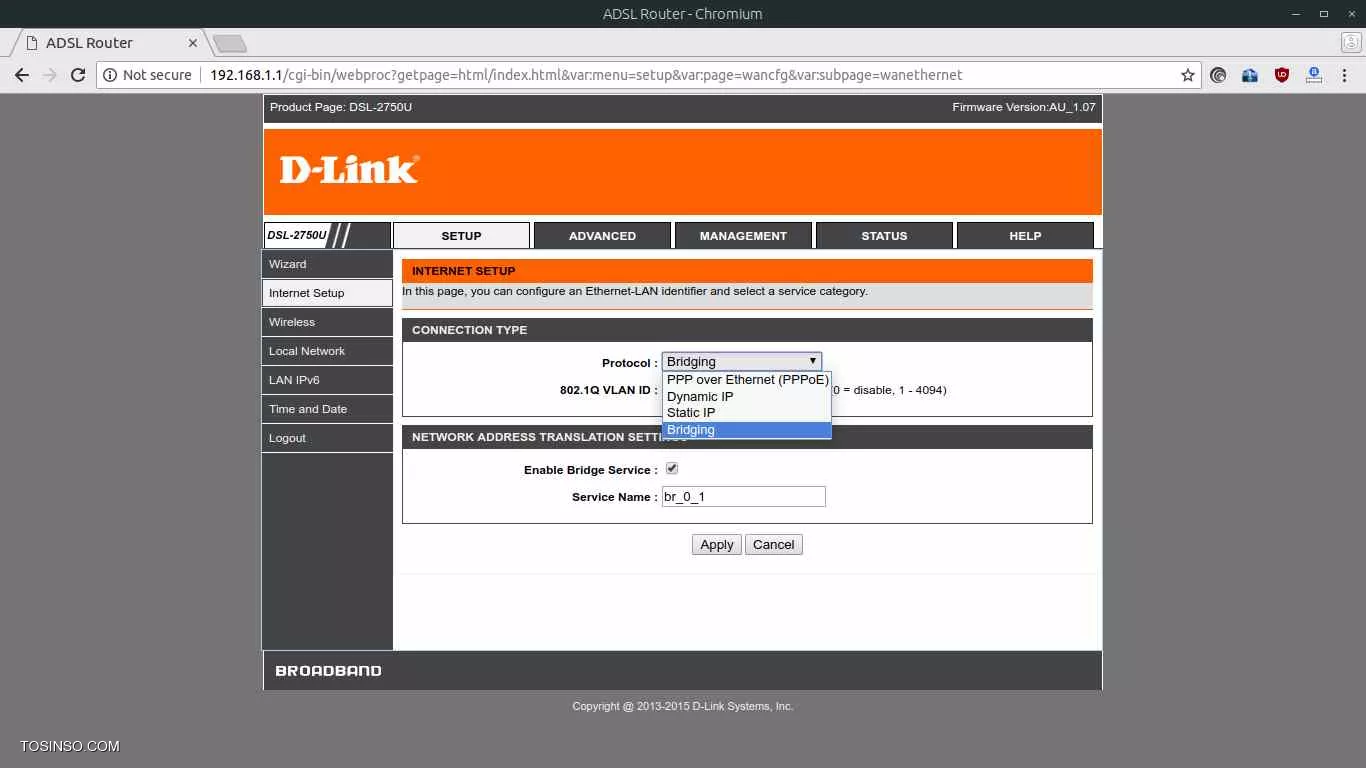

چیز جدیدی اضافه نمیشه
ولی وقتی add میزنم
این گزینه ها میاد
ولی وقتی add میزنم
این گزینه ها میاد
||https://tosinso.com/files/get/4ab50ad5-7da1-4f46-941d-e5bce4905cd2||
پاسخ در 1397/06/21 توسط
تست کردم تغییری نمیکنه
پاسخ در 1397/06/28 توسط

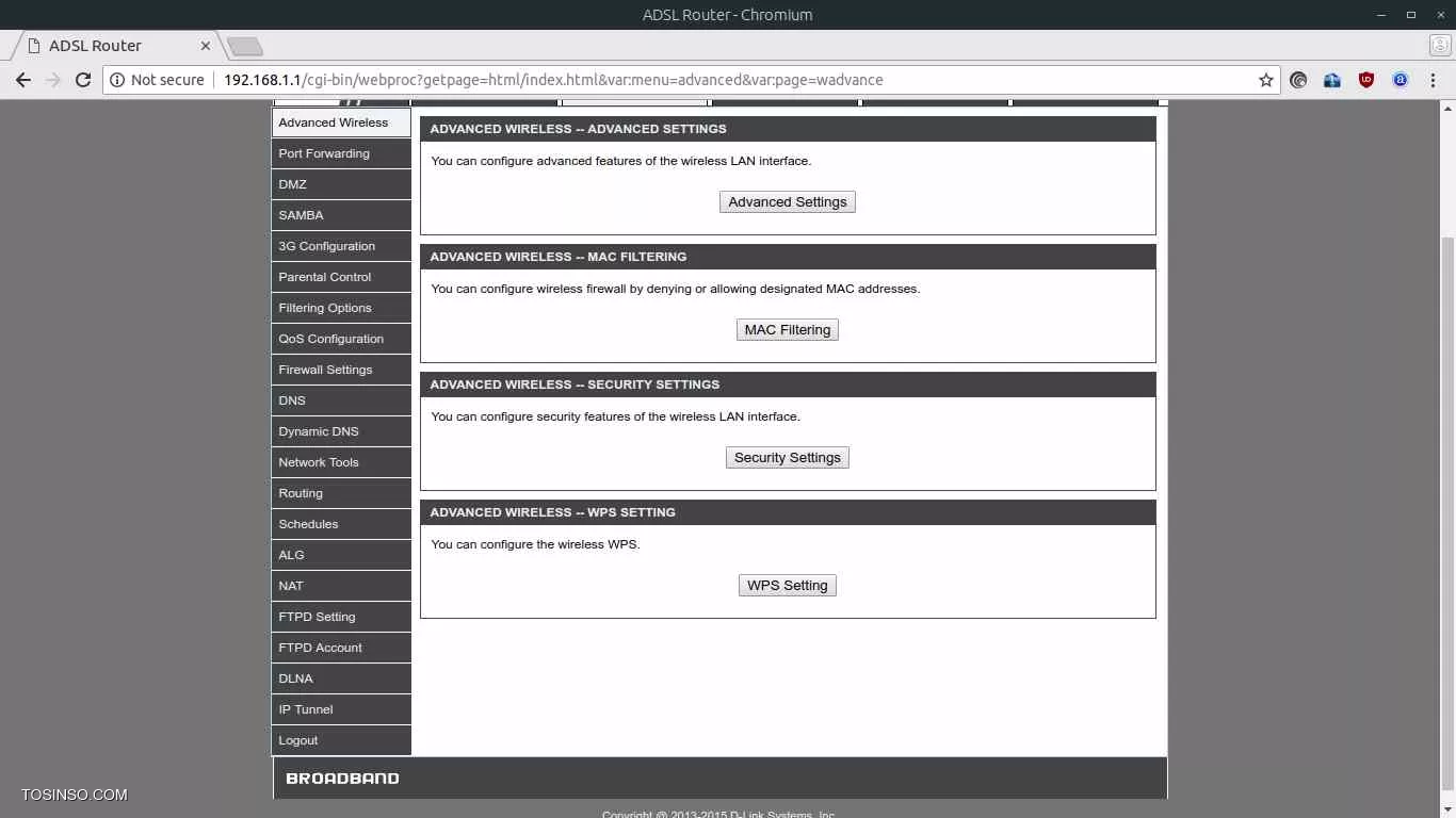

یه عکس از قسمت Advanced بدین تا چک کنم. گر چه بعید میدونم اونجا باشه.

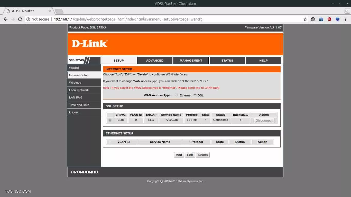

مودم رو با کابل به کامپیوترتون وصل کنید.
مودم روی حالت Ethernet بزارین ببینید درست میشه ؟
هردو انجام شده
توی Advanced به جز کلمه pptp و t2tp باید دنبال چیز دیگه ای بگردم؟

تنظیمات Advanced رو یکبار چک کنید.
Firmware رو هم Upgrade کنید.
نه همچین گزینه ای نداره

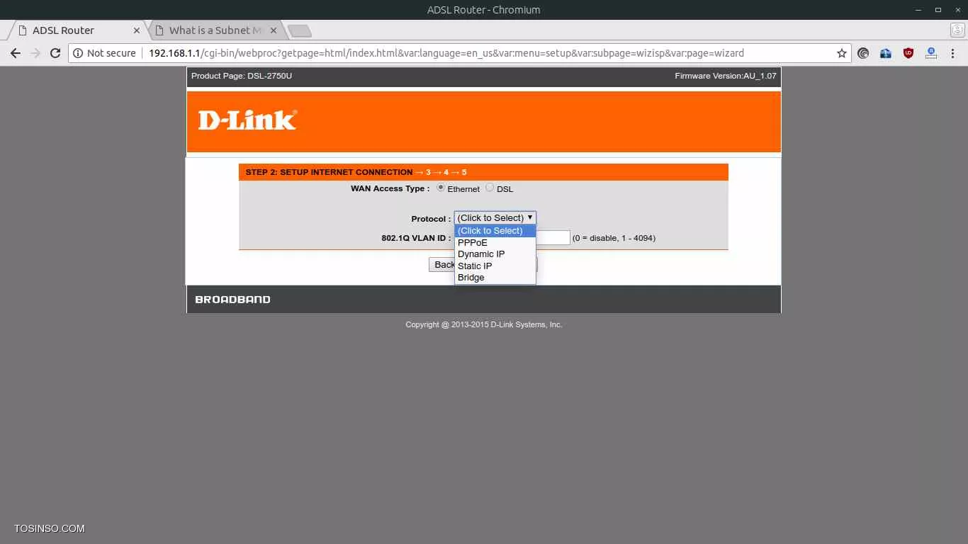

از قسمت Wizard برید ببینید گزینه PPTP Tunnel یا گزینه ای شبیه این هست ؟

سلام مودم رو بزارید رو حالت cable درست میشه.چون الان مودم در حالت adsl است تنظیمات pptp نداره

در تب Setup در قسمت WAN Access Type گزینه Ethernet رو انتخاب کنید ببینید آپشن ها اضافه میشن ؟
