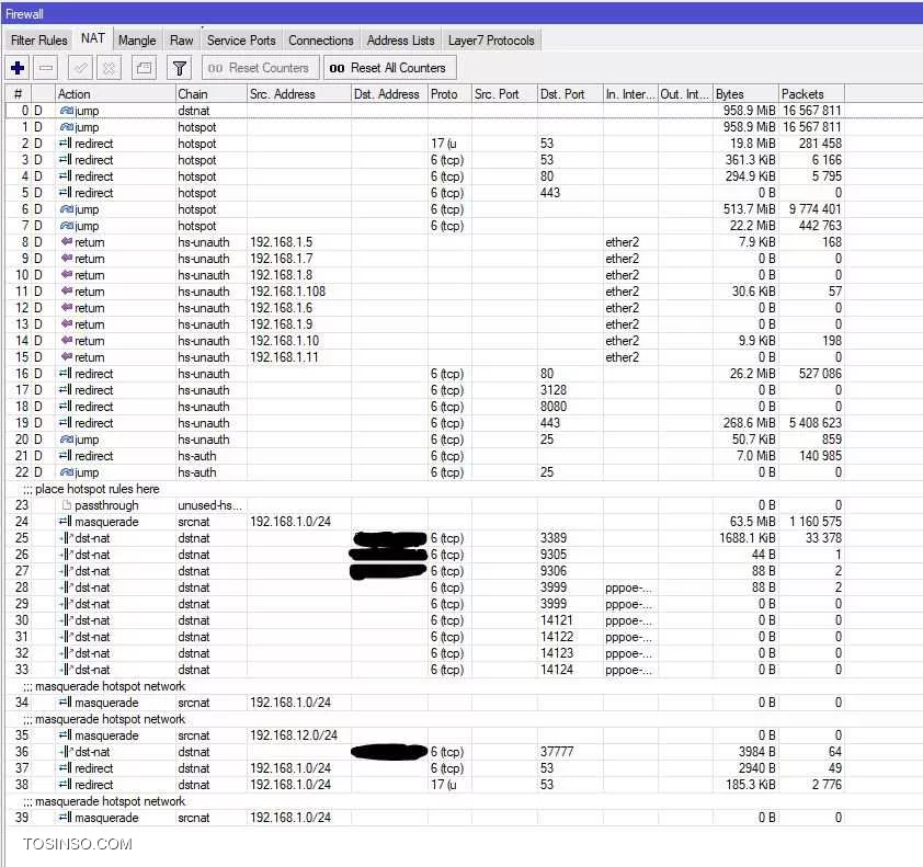

دوستان من زمانی که هات اسپات رو فعال میکنم کاربر ها اینترنت دارند و فقط برای وی پی ان و یکسری سرویس های خاص باید لاگین کنند. میشه لطفا راهنمایی کنید . ممنون

باید nat ای که برای اینترنت کاربران نوشتید و احتمالا masquerade کردید رو بردارید و برای رنج ip های مورد نیاز nat بنویسید.

دوست عزیز سلام و ممنون بابت محبتتون ولی این کار رو هم انجام دادم اما باز هم دسترسی به اینترنت وجود داره.

مشکل اینجاست که زمانی که هات اسپات وصل میشه نباید کاربران دسترسی به اینترنت داشته باشند ولی دارند

دوست عزیز یک عکس از صفحه nat در فایروال بگذارین تا بهتر بشه راهنمایی کرد

دوست عزیز توی عکسی که گذاشتین ردیف 24 را غیرفعال کنید و روتر رو ریبوت کنید و مجدد تست کنید

ردیفهای 24 و34 و35 و39 مروبط به اینترنت دادن به کاربران شما است
اگر دقت کنید همه اون ردیفای دیگه بجز 24 همگی صفر هستند و تراکنش دیتا نداشتن
اون ردیفهای دیگه مربوط به هات اسپات هستندو فقط این ردسف 24 مربوط به هات اسپات نیست و دستی ایجاد کردین
اون رو غیرفعال کنید و روتر رو ریبوت کنید و یوزرها رو هم بندازین بیرون و دوباره تست کنید
