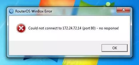

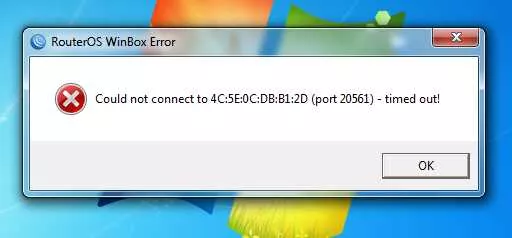

بنده هم با ip و هم با mac نمیتوانم وارد روترم بشوم از طریق وینباکس و مرورگر مشکل از کجاست در صورتی ping روتر دارم

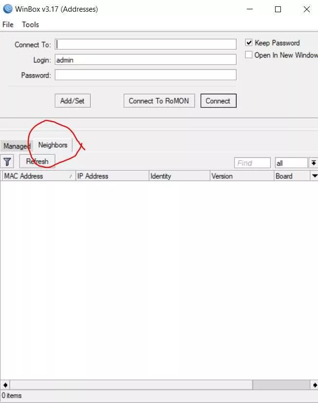

mac روتر را در neighbors می‌بینید؟
با mac از طریق لایه دوم به روت وصل میشود و ارتباطی به تعویض پورت ندارد.
اگر mac را میبینید و کانکت نمی‌شود احتمال دارد mac server را در روتر disable کرده باشید.

1- امکان اینکه دسترسی به روتر را ب روی پورت های وب و وینباکس بسته باشند
2- ورژن وینباکس با RouterOS همخوانی نداشته باشد برای مثال ار ورژن 2 استفاده کنید
3- وجود کارت شبکه های VMWARE و فعال بودن آنها در لیست Adapter سیستم
4- روی میکروتیک RouterOS ی که دارید دچار مشکل شده باشد

با سلام neighbors چی هست؟ میشه بیشتر توضیح بدین؟
من هنوز نتونستم وارد روتر بشم
در صورتی که روتر من داره سرویس میده و درست کار میکنه

تمام کارت شبکه های مجازی رو سیستمتون رو disable کنید.
پاسخ در 1397/06/23 توسط
رو سیستمتون ماشین مجازی virtual Box دارین؟؟
