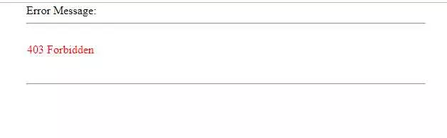

داخل فولدر wwwroot فولدر cpanel رو درست کردم و فایل index.html رو با محتوای فوق درست کردم اما بازم نشد. راه دیگه ای نیستش ؟

چه خطایی به شما نشان داده میشه؟
داخل ریشه سایت باید این فولدر رو ایجاد کنید. اگر سایت در wwwroot هست در همانجا، اما اگر مثلا در wwwroot فولدر دیگری دارید که محتویات سایت در اون و صفحه اصلی سایت در اون فولدره، باید در اونجا درست کنید!
این روش قطعا جواب میده مگر اینکه یکجای کار شما ایراد داشته باشه!
