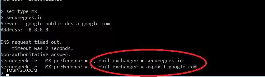

من متوجه mx رکوردها نشدم.
دوتا mx دارید که aspmx.... یکی از اونهاست. این دقیقا چیه؟
و اون یکی که preference بعدی رو داره معادلش a رکوردی وجود نداره.

آدرس دامینتون رو فراموش کرده ام ، mxtoolbox.com ببینید چی میگه ، خودش همه چیز رو چک می کنه ، از DNS گرفته تا port.

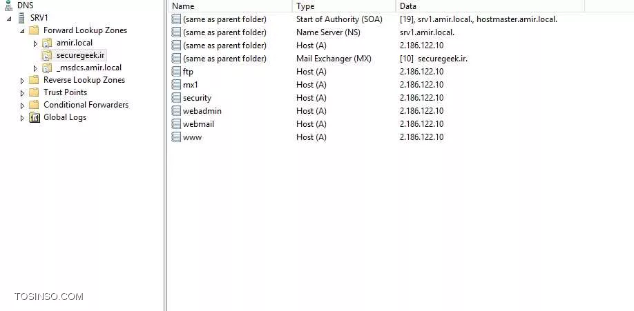

یه تصویر از DNS تون بدید بد نیست.
پاسخ در 1397/07/02 توسط
قبل از اینکه این مشکل پیش بیاد هم رکورد ها و نتیجه MX Lookup بهمین صورت بود.

خب ممکنه اون موقع MX درست رو بر می داشته ، آدرس aspmx رو از لیست mx ها پاک کنید
