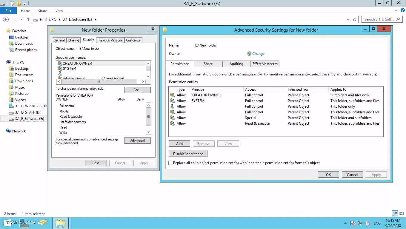

حالا باید در قسمت advanced تو کدوم یک از تب ها دسترسی بدم؟

||https://tosinso.com/files/get/ac90c614-78a4-4ec4-940c-1a634af287c2||

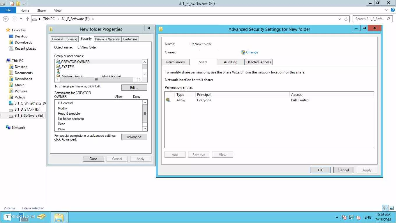

||https://tosinso.com/files/get/03945b0c-86f0-4e01-ba04-b294251be3e4||
البته همونطور که میبینید تب شیر غیر فعاله و نمیشه ویرایش یا اضافه کرد

توی همون سربرگ اول change permision رو بزنید و در صفحه ای که باز میشه کاربر رو انتخاب کنید و گزینه edit رو بزنید و در صفحه ای که باز میشه گزینهای delete رو پیدا کنید و تیکش رو بردارین

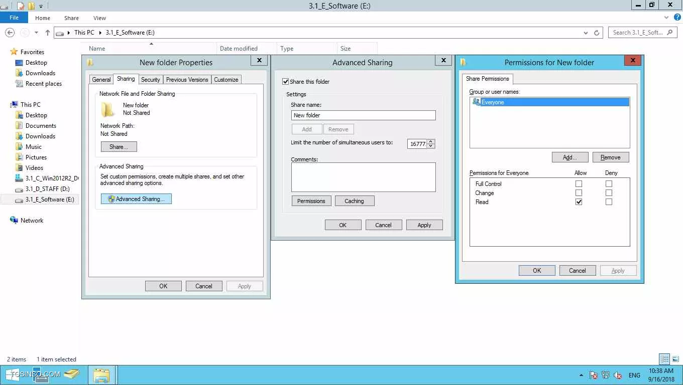

دسترسی های شیر پوشه چطور باید باشه؟
||https://tosinso.com/files/get/863c8228-a8b9-4e2e-b260-314b66a474e1||

در تنظیمات advance گزینه delete موجود است که اگر تیکش رو بردارین ، نمیشه حذف کرد

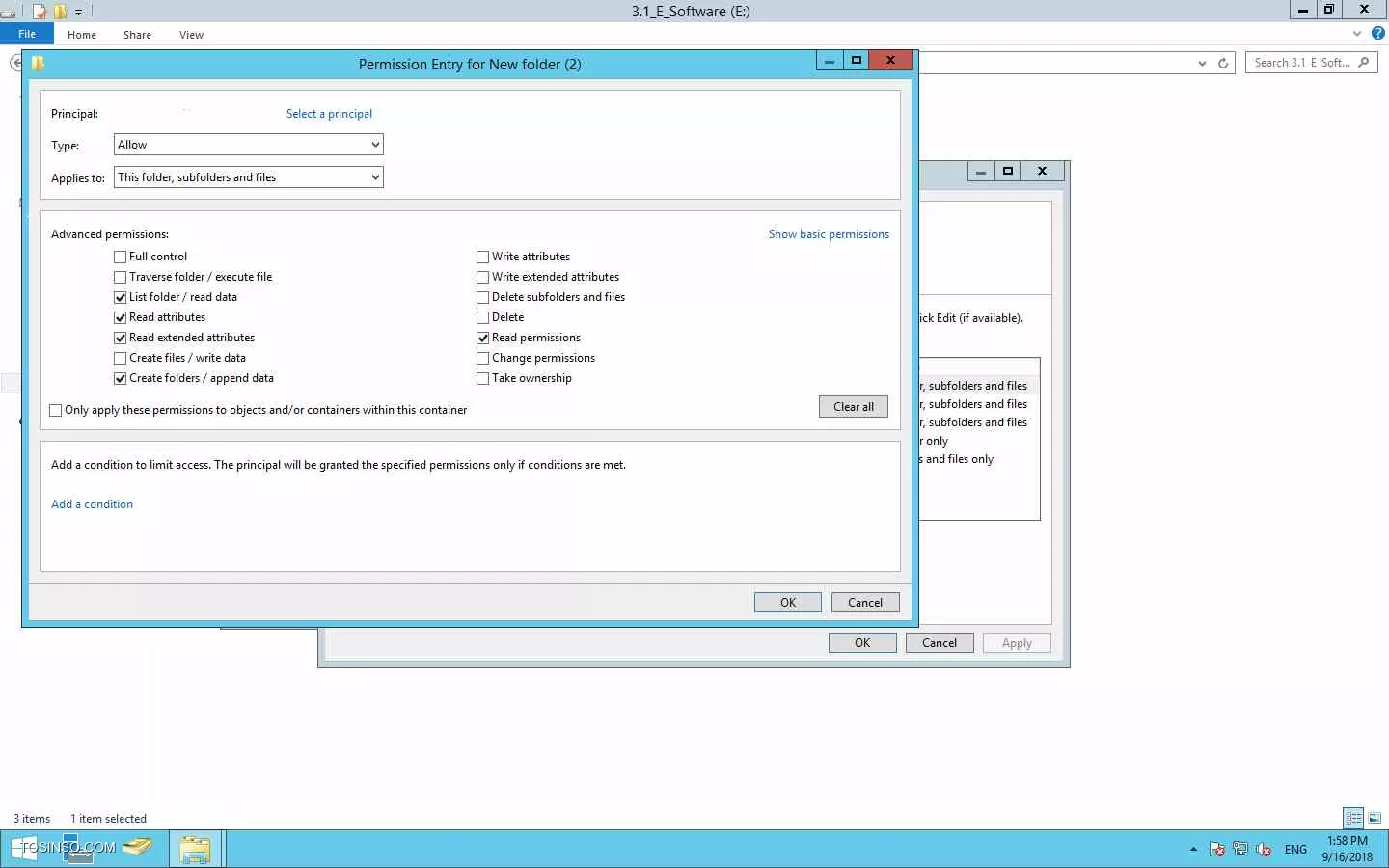

روی گروه کاربری انتخاب کنید و Edit بزنید و بعد بالا سمت راست گزینه داره به نام Show Advance Permission اونو بزنید جزو گزینه هایی که باز میشه Delete و Delete Sub folder هست فک میکنم کارتونو راه بندازه
پاسخ در 1397/06/25 توسط
دوست عزیز تو قسمت security گزینه advanced رو انتخاب کنیدبعد گزینه Disable inheritance بعد گزینه convert inheritance بعد روی user یا گروه موردکلیک کنید و گزینه edit رو بزنید حالا سمت چپ بالا show advanced permission و تیک مریوط به گزینه های
delete , delete subfolders , write attributes رو بزدارید و حالا اکی کنید

اگه شبکه تون دامین هست تو قسمت Share Permissions گروه Everyone رو حذف کنید و گروه Domain Users رو اضافه کنید و حتی در صورت امکان بهش دسترسی Read و Write بدید و Full ندید.
