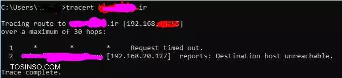

مهندس رسول: tracert رو که میزنم اصلا ارسال نمیشه پکت. (request timre out) میده.

با توجه به تصویر، به نظر DNS درست کار نمی کند.
دستور ipconfig /flushdns را بزنید.
یک بار با IP وب سرورتان و یک بار با اسم، ping و tracert بگذارید. نتیجه یکسان است؟ اگر با IP جواب بر می گردد اما با اسم خیر، مشکل در resolve نام و مربوط به DNS است.
