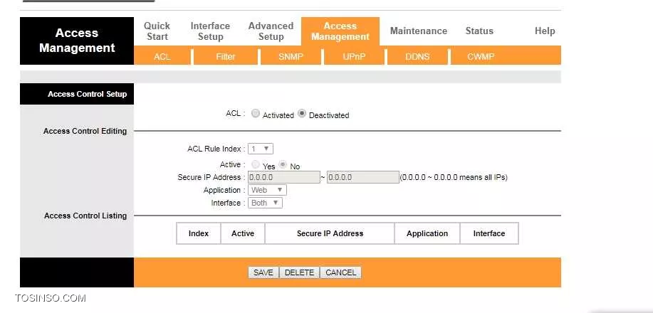

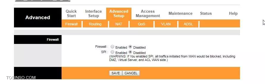

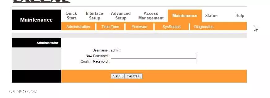

بدم میاد مودم بریج باشه
لطفا با توجه با اسکرین شات ها یه راهی پیدا کنید

مودموتون این قابلیت رو داره
توی عکس دوم در قسمت advance setup روی nat کلیک کنید و گزینه virtualserver رو بزنید و اونجا همون کار پورت فوروارد رو انجام میده
بعد از این که مودم رو بریج کردین باید کانکشن ppoe رو روی میکروتیک بسازین و با اون وصل بشین

لطفا از قسمتهای مودم عکس بگذارین ...
یک کار دیگه هم که میتونید انجام بدین اینه که مودم رو بریج کنید تا نیازی به فوروارد کردن پورت روی مودم نباشه....
