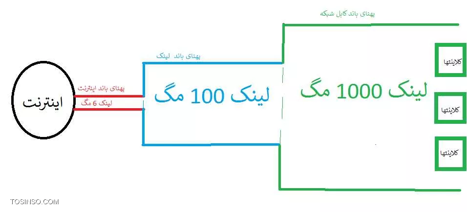

دوست عزیز مشکل اینه که شما دارین از یک اینترنت با حداکثر سرعتش استفاده میکنید
حالا اگر توی کل شبکه ای که دارین هرجایی بخواین اینترنت رو پینگ کنید به شما تایم اوت خواهد داد....
یک نقاشی رسم کردم (ببخشید نقاشی من بده
سرعت اینترنت
در عکی فوق اگر دقت کنید درسته شبکه باسرعت 1000مگ با هم در ارتباط هستند اما اگر بخواهند از اینترنت استفاده کنند سرعتشون بیشتر از 6مگ نخواهد بود
حالا اگر یکی از کلاینتها که سرعتش 1000مگ است از تمامی 6مگ استفاده کنه یوزرهای دیگه نمیتونن از 6 مگ استفاده کنند و تایم اوت خواهید داشت
(سرعت شبکه همیشه اندازه کمترین قسمت اون است)
پاسخ در 1397/07/05 توسط
