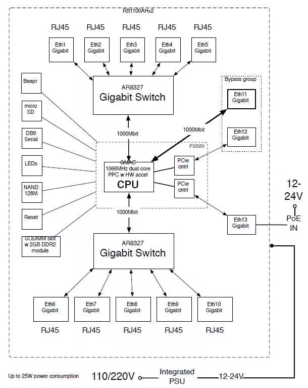

من یه راهنمایی در خصوص راه اندازی Lan توی روتربرد RB1100AhX2 می خوام.
می دونم که دو تا چیپست Gigabit Switch داره که روی هر کدومشون 5 تا اینترفیس هست. و در حالت کلی هم CPU سوئیچ ها و هم اینترفیس هاشون Disable هست.
در حالت استفاده از Switch چون انجام کار سخت افزاری هست نمی شه اینترفیس های سوئیچ 1 رو با سوئیچ 2 به عنوان یک سوئیچ واحد استفاده کرد. اما در حالت استفاده از Bridge محدودیتی توی استفاده از پورتها وجود نداره و میشه همه پورتها رو توی یک Bridge بکار برد.
1- می خواهم بدونم هر کدوم از این قسمتهای Bridge و Switch چه کارایی داره و کجا استفاده می شه؟
2- من اگر بخواهم یه شبکه Lan با 4 پورت راه اندازی کنم باید از Bridge استفاده کنم و یا اینکه از Switch؟
3- من اگر بخوام از روتربرد مثل یه سوئیچ لایه 2 سخت افزاری استفاده کنم باید چکار کنم. بعد از اون می خوام روی روتربرد DHCP سرور راه اندازی کنم و با استفاده از اون همه دستگاه های وصل شده به اون سوئیچ IP اتوماتیک بگیرن. به غیر از یه پورت مثلا پورتهای 1 و 2 و 4 و 5 همه روی شبکه Lan باشند و پورت 3 به Wan وصل باشه. پیاده سازی این چه جوری هست؟

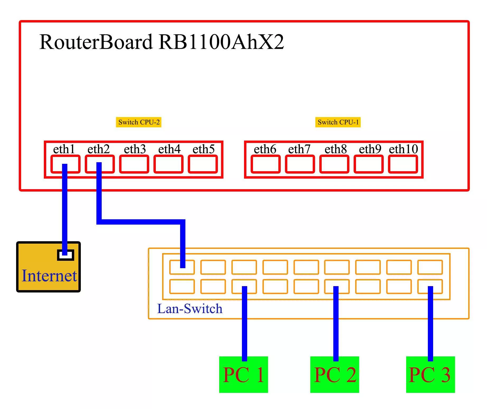

اما هدف من اینه که یه سوئیچ اضافه رو از شبکه ام حذف کنم. الان طراحی شبکه ام مثل شکل یک هستشکل یک - RouterBoard With Lan Switch
من می خوام اون Lan Switch رو از شبکه ام حذف کنم و شبکه رو به صورت شکل 2 طراحی کنم.
شکل دو - Routerboard Without Lan Switch
می خواستم بدونم این طور طراحی رو می شه توی روتربرد میکروتیک RB1100AhX2 پیاده سازی و کانفیگ کرد و چطوری باید این کار رو انجام داد؟
در حال حاضر روی روتربرد Server DHCP راه اندازی شده و داره از طریق پورت Eth2 به کامپیوترهای متصل به Lan Switch آدرس IP اختصاص میده.
قراره Lan Switch برداشته بشه و روتربرد به همه پورتهای 2 تا 5 به صورت اتوماتیک IP بده و اون PC ها بتونن همدیگه رو ببینن. همه پورتهای 2 تا 5 توی یک Vlan باشن و این طور به نظر بیاد که روتربرد داره این پورتهای رو به شکل یه سوئیچ جداگانه می بینه.
پاسخ در 1397/07/04 توسط
شما برداشتتون اشتباه هست. وقتی سوییچ لایه 2 میخواهید دیگر امکان راه اندازی DHCP نخواهید داشت.
شما باید از Bridge استفاده کنید تا هم قابلیت switching داشته باشید هم راه اندازی DHCP و هم routing و دیگر موارد.
تنها در صورتی که قصد دارید از ساختار vlan مشابه سیسکو استفاده کنید بهتر است از بخش switch استفاده کنید.
پاسخ در 1397/07/03 توسط
