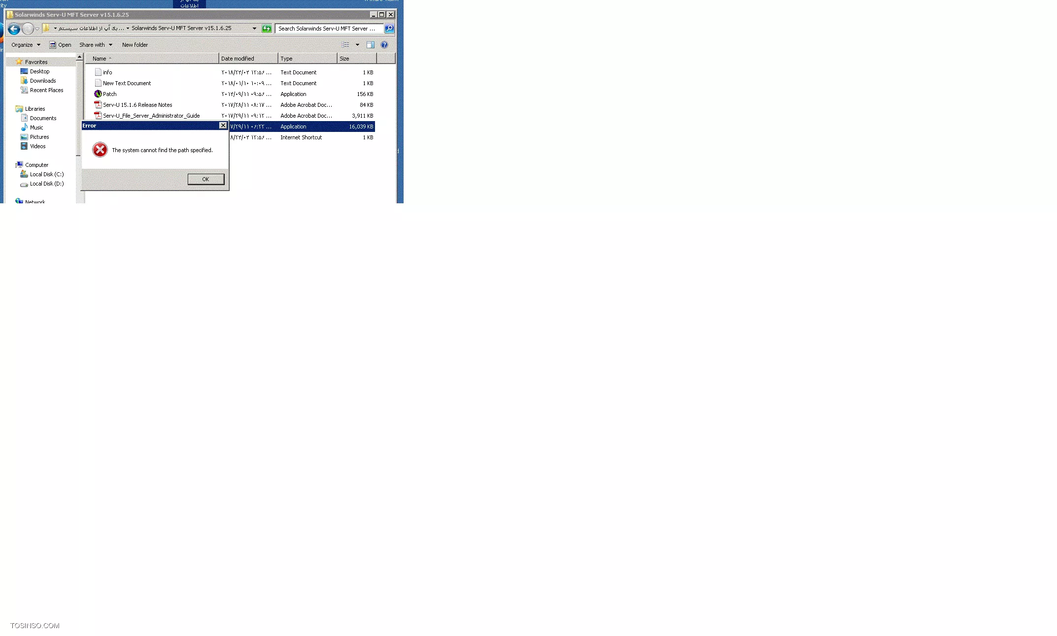

سلام دوست عزیز.
اون خطایی که داده احتمال مربوط به پچ نرم افزار هست. از نسخه ای که توی soft98.ir هست استفاده کنید تا بیاد بالا.
دانلود از soft98
برای راهنمای عملی هم توی درایوی که میخواید بکاپ ها قرار بگیرن یه پوشه بسازید و حین ساختن یوزر توی serv-u آدرس این پوشه رو بهش بدید.
"به محض بالا اومدن سرو-یو ، از شما میخواد یه دامنه بسازید. یه اسم بهش بدید و بعد یوزر رو بسازید. بازم میگم یادتون نره که تیک lock on home directory رو بذارید.

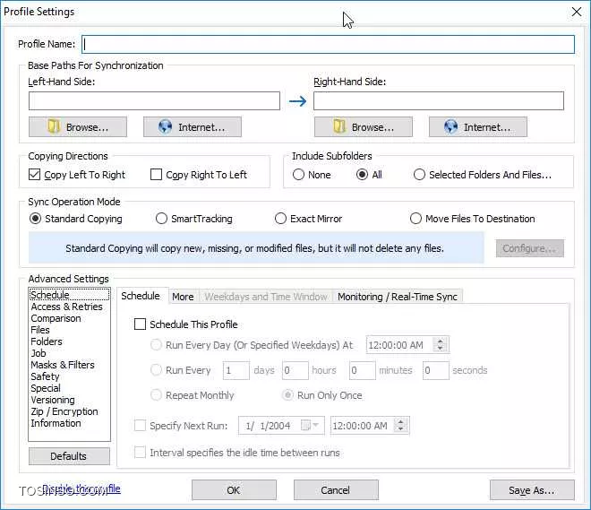

سلام دوست عزیز.
روی سرور خودتون یه ویندوز سرور 2016 نصب کنید. بعد نرم افزار serv-u رو نصب کنید. کانفیگش هم خیلی راحته.
بعد از نصب و کرک serv-u ، میتونید حتی توی همون درایو سی و یا درایو دی برای هر کاربر یه پوشه بسازید.
بعد توی serv-u برای هر کاربر یه یوزر بسازید. توی پنل ساخت یوزر که دارید آدرس پوشه مخصوص خودش رو بهش میدید، تیک lock user to home directory هم بذارید تا یوزرش دسترسی ورود به پوشه باقی کاربرا هم نداشته باشه.
تا اینجا که سمت سرور هست اوکی هست. حالا بریم سمت کاربر.
به کاربر بگید که یه پوشه رو مدنظر قرار بده برای بکاپ هاش. بعد نرم افزار super flexible file synchronizer رو نصب کن براش و کرک کن. اینجا روی علامت + سبز رنگ کلیک کن برای ساخت یه برنامه روزانه بکاپ.
سلام دوست عزیز.
||https://tosinso.com/files/get/14227084-451f-4c4f-8522-02e08ae8063e||
اینجا توی کادر دست چپ آدرس پوشه رو بهش بده و توی کادر دست راست مشخصات FTP سرور رو بهش بده که میشه آی پی و یوزر و پسورد.
باقی تنظیماتش هم که نیاز به توضیح نداره. از زیپ کردن و رمزنگاری کردن زیپ و برنامه زمانی روزانه و غیره.
فقط تنها موضوعی که می مونه اینه که توی بخش Folders تیک ها رو وردارین و توی بخش Schedule تب More تیک Run on Windows Logon رو بذارید.
