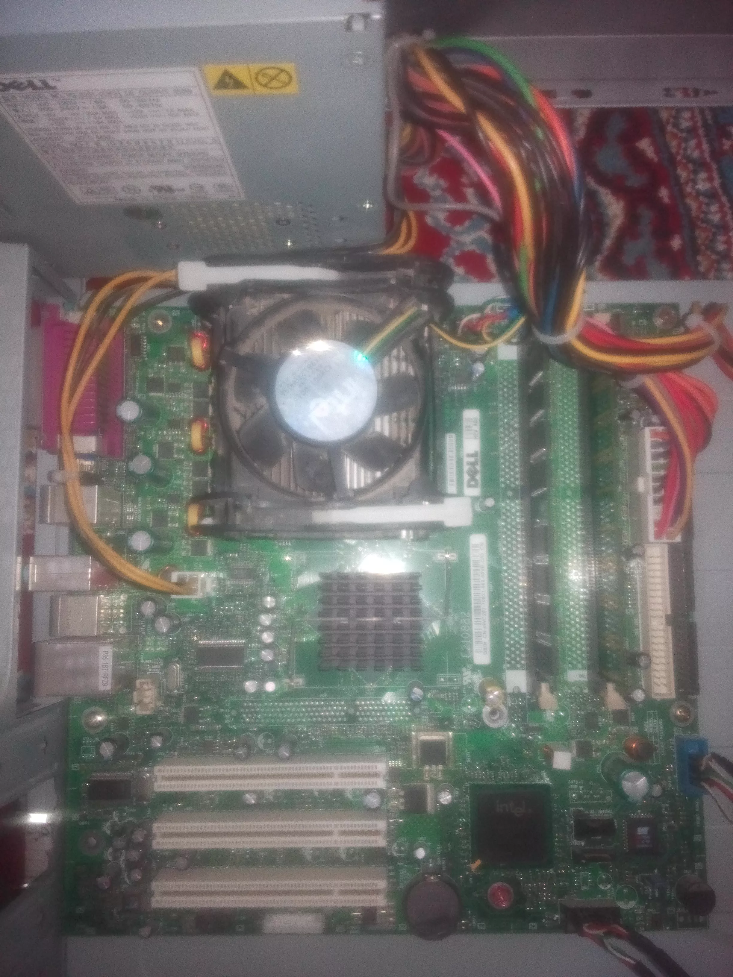

من یک سیستم قدیمی دارم وقتی کابل برق به پاور وصل میکردم سیستم روشن می شد ولی بعدش با دکمه پاور خاموش وروشن می شدومشکلی نبود
گفتم شاید عیب از پاور باشه با پاور دیگه امتحان کردم با این اختلاف که پاور خودش250wبود ولی پاوری که وصل کردم450 بود
الان با پاور خودش که تست می کنم برق به مادربرد میرسه یکه لحظه فن سی پی یو حرکت میکنه ولی روشن نمیشه
مشکل از کجاست؟
با توجه به اینکه وات پاور 450بوده احتمال داره مادربرد سوخته باشه؟

همه مراحلی که دوستان تذکر دادند چک شد وبا سیم سبز ومشکی پاورها تست شد سالم بودند
همه پین ها هم درست جا رفتند
رم ها جدا شد بازهم کار نمیکنه/فن سی پی یو جدا شد ولی سی پی یو داغ نمیشه
چراغ مادربرد هم روشن میشه/ سیم فن سی پی یو هم درست جا رفته
سیم دکمه پاور یکسره کردم ولی بازهم روشن نشد گفتم شاید اشکال از دکمه پاور باشه

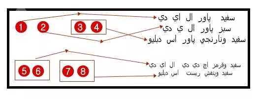

سیم جامپرها بصورت تصویر زیر جا زدم
||https://tosinso.com/files/get/4d03c47f-cdcc-4617-b880-08c07b028c67||
ضمنا پاسخ نگرفتم پاور خودش250wبود ولی پاوری که وصل کردم450 بود احتمال داره بخاطر وات بیشتر مادربرد ضربه دیده باشه؟
