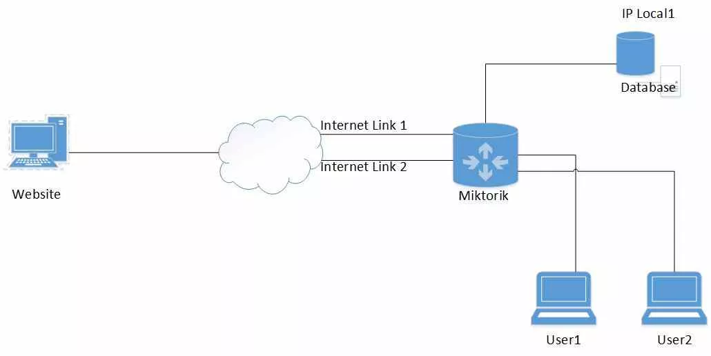

دو تا لینک اینترنت داریم. روی یک سرور خارجی (VPS) وبسایت داریم که یک سری اطلاعات (گزارش) رو از داخل شبکه )Local) بر می داره و نمایش می ده.
مشکل اینجاس که فقط کاربران داخلی (Local) که روی لینک 1 هستند وارد وبسایت می شن، اطلاعات گزارش رو می بینند و کاربران لینک 2 صفحه وبسایت رو باز می کنند ولی نمی تونن گزارش رو ببینن و پیام IP took too long respond توسط مرورگر نمایش داده می شه.
در ضمن برای NAT از میکروتیک استفاده می شه.

این مشکل از دوتا ناحیه ممکنه باشه
یکی اینکه گتوی دیتا بیس روی لینک یک ست شده و وقتی شما درخواستی به دیتا بیس میفرستین از لینک یک خارج میشه و مسیر درستی رو نمیره
دوم اینکه گتوی کلاینتهای لینک دوم اینترنت است و به همین خاطر درخواستها عوض اینکه به دیتابیس ارسال بشه به سمت اینترنت میره
دوست عزیز باید تنطیمات میکروتیک شما دقیقا بررسی بشه
کاش نقشه رو کامل و با ipهای موجود میکشیدین تا بهتر بشه نظر داد
ضمنا باید از تنظیمات میکروتیک عکس بگذارین تا بشه ایراد رو در آورد

به نظر میرسه ، NAT لینک 2 به VPS وصل نیست یا اینکه loop میده.

دوست عزیز من اصلا متوجه توضیحات و مشکل شما نشدم
لطفا یک نقشه کامل از ارتباطات با ذکر ip بگذارین و توضیحتون رو روی نقشه ، کامل بدین

ضمن تشکر از توجه شما دوستان عزیز
مطابق تصویر:
وب سایت بر روی سرور خارج شبکه قرار داره. کاربر لاگین می کنه و بخشی از اطلاعاتی که نمایش داده می شه روی سرور Database مطابق تصویر داخل شبکه هست. که اون سرور با Dnat که توی میکروتیک نوشته شده در دسترس وب سایت قرار می گیره(این سرور با IP لینک 1 ، Dnat شده).
از بیرون شبکه مشکلی وجود نداره.
ولی از داخل شبکه، کاربرانی که از لینک 2 سرویس اینترنت میگیرن، می تونن توی وبسایت لاگین کنن ولی نمی تونن اطلاعات (که روی Database هست) رو مشاهده کنن.
