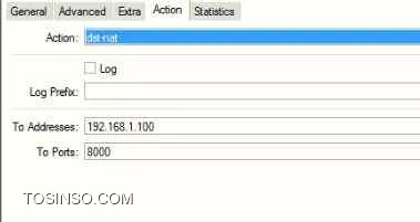

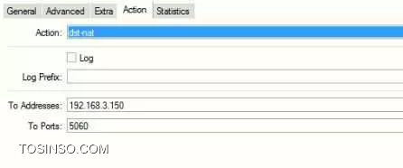

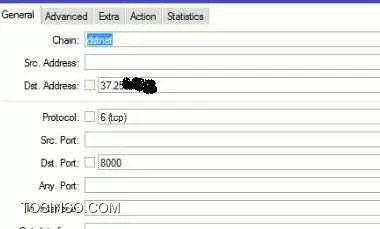

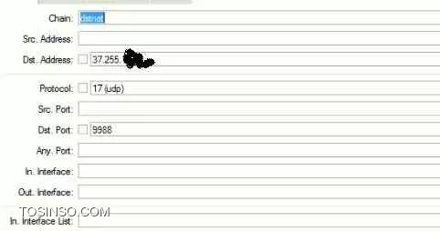

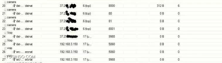

قاعدتا باید یه تصویری از rule هایی که نوشتین بدین تا معلوم چیش غلطه !

یک کانکشن pppoe ساختم روی میکروتیک
nat ها را مثل بالا نوشتم

باتشکر از همه دوستان
تنظیمات مودم را bridge کردم
یک کانکشن pppoe در میکروتیک ساختم
یک nat نوشتم dst و البته udp برای voip و tcp برای دوربین
چون هات اسپات راه اندازی کرده بودم سرور voip را استثنا قرار دادم
مشکل حل شد ...
