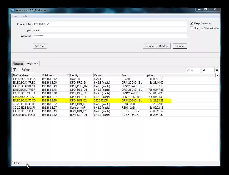

نمایش عجیب نسخه OS میکروتیک بعد از به روز رسانی
سلام و خسته نباشيد چرا بعد از آپديت Os ميكروتيك در winbox ورژن به صورت 255.255.255 نمايش داده ميشه و داخل ميكروتيك هم ورژن قبلي نمايش داده ميشه ؟ راه حلي داريد ؟

||https://tosinso.com/files/get/eb05d41c-3b74-4b52-94a1-6df2a401fe60||

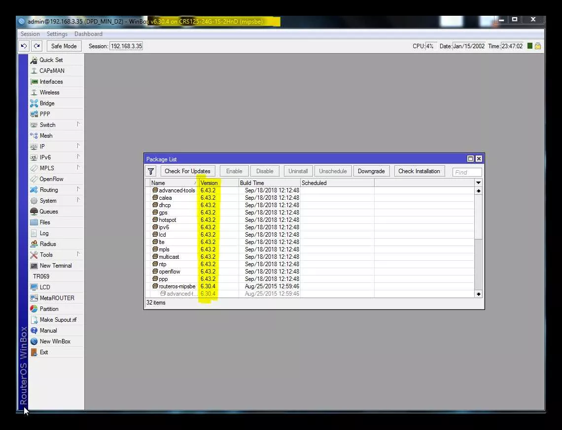

دوست عزیز شما فقط package های اضافی رو آپدیت کردین در حالیکه نسخه Main package شما رو همون نسخه قبلی هست فایل Main package جدید را دانلود و نصب کنید مشکل حل میشه.

لطفا یک تصویر قرار بدید کجا ورژن رو به این شکل نشون میده.
به چه ورژنی آپدیت کردید؟ در قسمت system package چه ورژنی نشون میده؟

||https://tosinso.com/files/get/3d4f4b3a-1eb2-417a-b576-cd9b621bc9a8||

ورژن ميكروتيك 6.30 بود
من الان آپديت كردم به ورژن 6.43
بعد ريست شدن وقتي winbox رو باز ميكنم ليست ميكروتيك ها رو مياره ورژن رو 255.255255 نشون ميده داخل ميكروتيك كه ميرم بالا ورژن قبلي رو مينويسه 6.30 داخل system package كه ميرم 6.43 مينويسه
