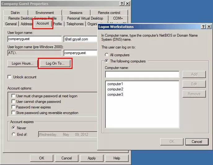

سلام و روزبخیر. با Log on to میشه براش تعین کرد که فقط روی دستگاههای خاصی بتونه وارد بشه :
در پروپرتیز یوزرتون توی Active Directory Users and Computers snap-in در کنسول مدیریت مایکروسافت (MMC) برید، تب Account رو باز کنید و Log On To رو کلیک کنین بعد Logon Workstations رو کلیک کنین و کامپیوترها ( و نیز دستگاههای مورد نظر در شبکه که اسمشون در لیست هست) رو انتخاب کنین و Add رو کلیک کنین.
محدود کردن کاربر
