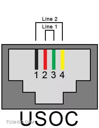

سلام دوستان، در کانکتور 4 پین rj11 هر کدوم از پین ها چه کاری رو انجام میده؟ برای سیستم های تلفن منظورمه.
--rj11 Pins Map
توی تصویر بالا گفته 2 تای وسطی برای خط1، و دو تای کناری برای خط دوم به کار میره.

دوست عزیز در تلفنهای آلمانی تا 4 تا سیم وصل نباشه کار نمیکنه
عکسی اولی که گذاشتین درسته و همین کار رو برای تلفنهایی که دوتا خط دارن ، دارن استفاده میکنند

یک مقدار هم به دستگاه ها و سانترال بستگی داره ، پاناسونیک های آنالوگ 4 تا سیم رو خوان ، دیجیتال های جدید 2 تا !
پاسخ در 1397/08/03 توسط
در سیستم آمریکایی که توی ایران هم از همون استاندارد استفاده میشه تنها دو سیم برای انتقال صوت کافیه و از 4 سیم میتوان برای دو خط استفاده کرد همون طور که در عکس اول نشان داده شده است.استاندارد دیگه انگلیسیه که متفاوته.اما عکس دوم ظاهرا برای منظور دیگه ای استفاده میشه.باید ببینید کاربردش چی بوده.
