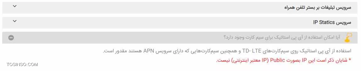

من قصد دارم واسه سرورم از اینترنت 4G ثابت ایرانسل استفاده کنم ولی الان متوجه شدم که طبق عکس زیر، ایرانسل Public IP نمیده و از NAT استفاده میکنه.
||https://tosinso.com/files/get/eca125ce-187f-4a50-bc55-b5ade6a49081||
دوستان بنده الان راه حل دیگه ای ندارم؟ من میخوام حتما از TD-LTE ایرانسل واسه وب سرورم استفاده کنم. بخاطر سرعت آپلود خوبی که داره و منجر به کاهش هزینه میشه منتها با این مشکل عدم اختصاص Public IP چه کنم؟

اما تجربه من چیز دیگریست. حداقل 4000 هزار کانکشن VPN در شبکه ما هست از نقاط مختلف ایران روی سرویس دهنده های مختلف برای سرویس های بانکی و همین انتقال ip و ...
vpn داخل به خارج که اصلا امکان ندراه در کشور ما اختلال نداشته باشه. داخلی هم حداقل در دو ماه اخیر قطع و وصلی های چند دقیقه ای در چند روز داشتیم روی sstp و l2tp. وضعیت pptp که افتضاحه.
بنده هم موافق هستم adsl اصلا مناسب وب سرور نیست چون اصلا آپلود نداره. lte هم بدلیل مشکل ip مناسب نیست. فقط پهنای باند اختصاصی روی بستر فیبر یا وایرلس برای وب سرور مناسبه.
اما بله اگر فقط روی lte بخوان حق با شماست راه دیگه ای نمیمونه.

بله البته ما سرویس سازمانی APN داریم.
روی td-lte شنیده بودن میشه static ip گرفت.
مثلا روی سرویس apn یه تعداد سیم کارت دارید با رنج ip که خودتون اعلام میکنید. حالا یا static یا dynamic و این سیم کارت ها فقط همدیگر رو میبینن.
حالا برای مشترک خانگی tdlte اگر این static ip پابلیک نباشه معنی نداره به چه درد میخوره.باز پیشنهاد میکنم با پشتیبانی tdlte تماس بگیرید و ازشون بپرسید.

من با پشتیبانی ایرانسل تماس گرفتم. گفتند که امکان ارائه IP ثابت رو دارند و فقط باید روی سیمکارت، یه بسته ی یک ساله بگیرم. الان دارم کاراشو میکنم.

ما روی سرویس apn مشترکین سازمانی ip public و static گرفتیم. یکبار با ایرانسل صحبت کنید تا جایی که میدونم روی tdlte اینکار رو انجام میدن.

والا منم رفتم همین بخش اینترنت سازمانی و TD-LTE و همین عکسی که اینجا گذاشتم رو دیدم. یعنی شما ازشون Public IP گرفتید؟
