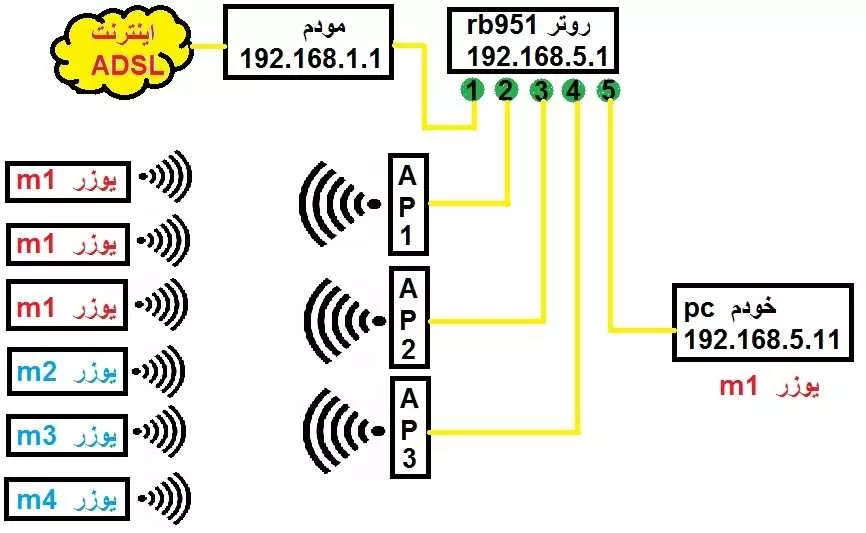

سلام خدمت دوستان
من یک روتر rb951ui
سه عدد اکسس پوینت تیپی لینک 7210
رنج ایپی شبکه 192.168.5.0
من روی روتر هات اسپات تنظیم کردم و از طریق یوزر منیجر هر کاربر یوزر داره و متصل میشه
به عنوان مثال
من چهار تا یوزر به نام های ( m1 - m2- m3 - m4 ) دارم و اینترنت با حجم و زمان تعیین کردم و تا اینجا مشکلی ندارم
و با دوستان از طریق وایرلس به یک دیگر متصل هستیم و همه از طریق یوزر m1 متصل هستن و بازی های تحت شبکه بازی میکنیم که نیازی به اینترنت نداره و میخوام کاری کنم که هر کسی از طریق یوزر m1 متصل میشه به هیچ عنوان به اینترنت دسترسی نداشته باشه ولی به شبکه متصل باشه و بتونه بازی شبکه انجام بده و بقیه یوزر ها اینترنت داشته باشند
ظمنا به هیچ کدوم از سیستم های دوستان دست رسی ندارم ( کلا به سیستم خودم و روتر و اکسس پوینت ها دست رسی دارم)
مک سیستم ها ندارم
نمیخواهم رنج ایپی تغییر بدم و تو همون رنج بمونه
مبتدی هستم اگر توضیح دیگه ای لازم هست بگید تا بگم

۱۹۲.۱۶۸.۵.۰ رنج داخلی شماست. وقتی کانکشن برقرار میشود چه رنج ip میگیرند؟
همان رنج را باید nat بنویسید با dst-address شبکه هایی که باید ببینند.

در کل بهتر بود هر کاربر با یوزر جداگنه کانکت میشد.
رنجی هم که برای این کاربر انتخاب کردید منظم نیست و مجبور هستید ip ها را وارد address list کنید و سپس nat بنویسید. اگر میتونید رنج رو تغییر بدید مثلا از 192.168.50.193 تا 192.168.50.255 که میشه 192.168.50.192/26
و دستور nat مورد نظر هم بعنوان مثال به شکل زیر میشه:
/ip firewall nat add action=srcnat src-address=192.168.50.192/26 dst-address=<DESTINATION> action=masquerade
بجای <DESTINATION> آدرسی که باید ارتباط داشته باشند را وارد کنید.
اگر برای این رنج nat دیگری نوشتید حذف کنید تا فقط به destination مورد نظر دسترسی داشته باشند.

مرسی از پاسختون
همون رنج 192.168.5.0 ایپی میگیرن
ایپی هاشون مشخص هست
ایپی های که با یوزر m1 متصل میشن
رنج
192.168.5.180
الی
192.168.5.252
هستن
برای این رنج دقیقا چطوری nat می نویسن؟؟
